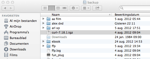

Ik heb het rare probleem dat ik in de finder geen toegang kan krijgen, tot een map op mijn NAS.
Ik draai OS X 10.8.1
Het gaat om een Netgear readynas ultra 2 (firmware RAIDiator 4.2.15, ik weet dat er een nieuwere is, maar die wou hij niet installeren, moet ik ook nog een keer induiken).
bijgevoegd het screenshot uit de finder, en ik kan dus ook niets met die map.
ik vind die datum wel erg raar 1984 ?
Afbeeldingslocatie: http://tweakers.net/ext/f/Q87PidihEkmiGsAmPv0Raddd/full.png

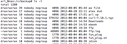

en hieronder screenshot uit de terminal, en dan kan ik er wel gewoon in.
terminal
onder windows/ linux wel gewoon toegang, maar ik werk primair op de mac, dus zou fijn zijn, als ik het daar ook kan fixen.

Nu dmv terminal access (zodat ik windows niet hoef te starten, en nu hoeft het ook niet het netwerk over (denk ik)) aan het kopieren, en ik kan de nieuwe map, nu wel in ?
Maar dan zou ik dus alles moeten kopieren, en dan de map weer hernoemen.
Is er geen log/ verklaring van de finder error?
of wat de icoon status betekend?
[ Voor 6% gewijzigd door jpm.lensen op 30-08-2012 23:35 ]
Phenom 9650 @ msi k9n sli-f v2/ 4096mb ddr2 ram/ SSD/ Club 3d ATi 5770/ AOC U2879VF/MacBook Pro Retina 13 i7/ pixel 7 pro/ LG OLED55C8PLA/ pioneer dv 77 home cinema/ surface pro en laptop en book 3
  • Bloemstukje
  • Laatst online: 17-11 13:30
Ik denk dat het op een of andere manier een map is die Lion niet helemaal begrijp. Misschien is er iets corrupt waar Windows gewoon mee om kan gaan, en waar OSX over struikelt.
Als je wel in de nieuwe map kan, en ook gewoon bij de gekopieerde bestanden, dan moet je inderdaad even de map hernoemen, oude verwijderen en klaar is kees :). Onverklaarbare fout.
Heb zelf een soortgelijk probleem gehad met mijn OSX Lion Server. Dit had ook een map welke ineens corrupt was voor overige Mac's. Op de server zelf de data gekopieerd naar een nieuwe map, en probleem opgelost. Geen idee hoe het kan, maar het heeft in elk geval geholpen :).
