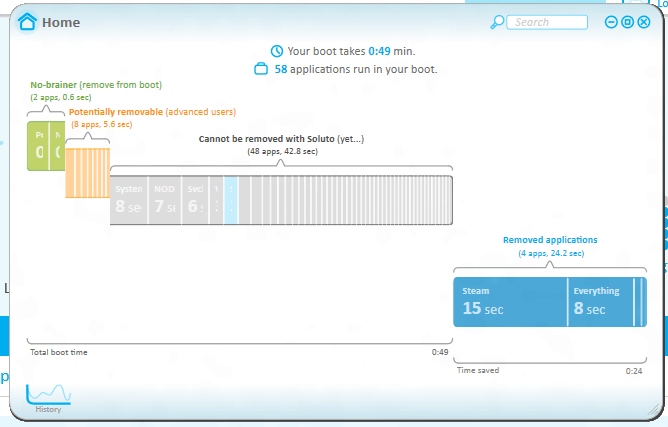

jazeker wel: soluto
mooi programma om je boottijd te meten:
Afbeeldingslocatie: http://tweakers.net/ext/f/havp5X27V2R4VAwOfgXzwcfT/full.png
mijn laptop met intel 320 ssd:
vergeet niet dat de boottijd doorloopt na het verschijnen van de desktop
