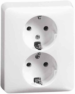

Dit is de stekkerdoos die ik gebruik:
http://www.elektronica-sh...s/media/el-ps160w1-hq.jpg
Die gaat hierin:
http://www.electroshop.nl...2/2426625__51920_zoom.gif
Maar ik heb een stopcontact zoals dit ook al geprobeerd, maar nog geruis (beneden gedaan):
http://plakblog.punt.nl/upload/energie.jpg

Vraagje aan TS: Heb je de pc aangesloten op een wandcontactdoos met randaarde, of juist op een WCD zonder randaarde?
galaxy366 schreef op donderdag 23 augustus 2012 @ 01:22:
Die gaat hierin:
Aha, duidelijk! Probeer je pc eens aan te sluiten op een wandcontactdoos met randaarde :)
Excuus, het laatste plaatje deed het even niet. Dat heb je dus al gedaan!

  • w4v3g0d
  • Laatst online: 08-10 21:07
Die gaat hierin:
BAM!
die eerste foto van mijn quote, dat is een stopcontact die je dus NIET moet gebruiken, daar zit geen aarde in. (die clipjes aan de boven en onderkant van een stopcontact, staan verticaal op de "ingangen")

hardwarejunk schreef op donderdag 23 augustus 2012 @ 01:26:
BAM!
Maar het laatste WCD wel (laatste plaatje, die is met randaarde).

  • Puch-Maxi
  • Laatst online: 13-10 23:29
Bij mij ook niet, dit is het plaatje:
Afbeeldingslocatie: http://tweakers.net/ext/f/sImhnXFedK2cm2ZDuXZNMLFh/full.jpg
Deze heeft wel randaarde :) Maar was deze ook daadwerkelijk aangesloten, TS?

Is het stopcontact met randaarde ook echt op een aarde aangesloten? Dus, de geelgroene draad, naar de meterkast?
Probeer eens een stuk koperdraad tussen je chassis en een metalen leiding...

Hallo!
  • galaxy366
  • Laatst online: 05-09 12:57
Probleem dat ik zie is, me broer heeft precies het zelfde met de kabels en stopcontacten maar hij heeft geen geruis.
