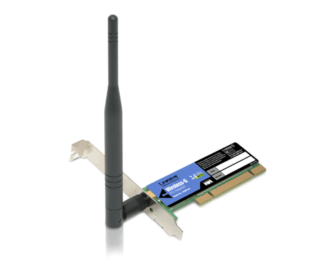

Linksys WMP54G
Afbeeldingslocatie: http://tweakers.net/ext/f/7aKJbDZkCIHVVmykxNRpWGJT/full.png
Voor velen zal dit wel een van de bekendere netwerkkaarten zijn, de inmiddels al wat oudere en niet meer nieuw leverbare WMP54G. Ik heb deze overgenomen vanuit mijn vorige computer en later teruggeplaats en een nieuwe gekocht. Ik heb dus ervaring met versie 2.0 en de latere 4.0. Versie 4.1 met SpeedBoost heb ik nog niet gebruikt en ik weet dus niet of die ook werkt.
Deze netwerkkaart is vrij simpel qua opzet, werkt onder 32 bits met de standaard driver, alleen onder 64 bit werkt deze niet, word zelfs niet standaard geïnstalleerd.

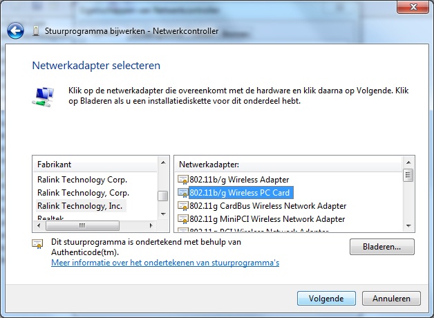

De oplossing ervoor komt van de leverancier van de chip, Ralink. De driver die je moet hebben komt van de Ralink RT2500.
Link naar de downloadsite
Onderaan de pagina staat de PCI/mPCI/CB (RT2500), driver is van 2009.
Installeren van de driver
Als je de drivers hebt geïnstalleerd op de computer dan moet je de netwerkkaart voorzien van de juiste driver. Als je gaat kijken in de lijst zie je 3x Ralink te voorschijn komen. Namelijk " Corp.", ", Corp." en ", Inc.". De laatste moet je aanklikken, even scrollen tot je de 802.11b/g Wireless PC Card tegen komt en installeren maar. Met deze driver werkt de kaart perfect onder Windows 7 64 bit.
