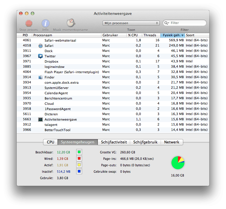

4GB RAM i.c.m. Mountain Lion en een aantal tabbladen in Safari is al snel funest leert mijn ervaring. Ik heb ter voorbeeld een screenshot gemaakt;
Activiteitenmonitor OS X
Hierin zie je al dat ik bijna 4GB verbruik en weinig apps op dit moment gebruik. In my opinion is het beter om meteen te upgraden naar 8GB, dan ben je voorlopig van je beachballs af :) Als je nog een setje zoekt, met de Corsair 8GB DDR3 SODIMM Memory kit, 1066MHz kan je prima vooruit.
