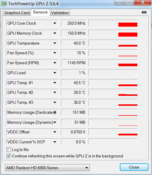

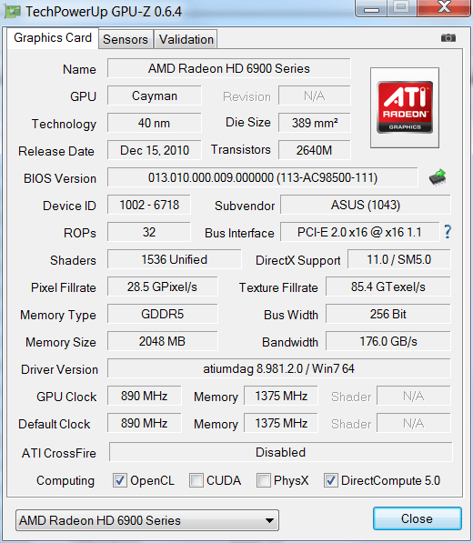

http://gpuz.techpowerup.com/12/08/12/ftr.png
http://gpuz.techpowerup.com/12/08/12/f5n.png
Dit is wat GPU-Z aangeeft
Hoe kan je achterhalen of de voltages te hoog staan ?
[ Voor 43% gewijzigd door oliver75 op 12-08-2012 14:59 ]
