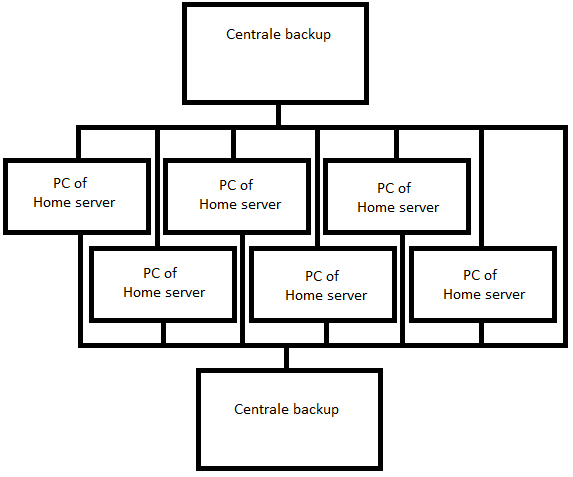

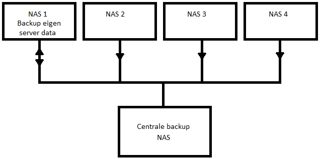

QNap ondersteunt dit gewoon, tja, is ook gewoon een rsync proces ;).
Kan aan mij liggen maar ik denk niet dat Sponge een geldboompje in zijn tuin heeft staan, het is voor prive gebruik, zelf zou ik daar niet eens denken om een QNAP te gebruiken, met zijn 300 euro prijskaartje per bay, ex HDD.
Ik zou gewoon zelf een server bouwen, want zo moeilijk is dat nu ook weer niet, kosten 45 euro per bay.
Maar als hij perse een QNAP wild gebruiken zou ik het zo doen.
Afbeeldingslocatie: http://tweakers.net/ext/f/moF7cThatRd65zqfC83h8xn2/full.png
Zelf hebben we via een BuddyBackup netwerk dit gedaan.
