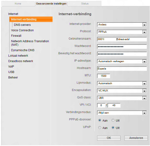

maar in de webinterface/admin gedeelte kan je toch de gegevens inzien?
ik wil zelf ook graag die oude experia box wegdoen. en het eigen netwerk beetje kunnen beheren.
wel gaat de telefonie stekker in dat ding. geen idee of dat nodig is.
Afbeeldingslocatie: http://tweakers.net/ext/f/GBlzPrGV7SYvIp8k0ckaZLgI/full.png
[ Voor 5% gewijzigd door mrc4nl op 10-08-2012 13:49 ]

De gebruikersnaam en wachtwoord boeit zelfs niet eens. Je kunt gewoon "kpn" gebruiken als 't moet.
Probleem is dat KPN de SIP inloggegevens (voor telefonie) en instellingen voor TV niet vrijgeeft. Als je dus die diensten afneemt van KPN zit je heel fijn aan je experiaboxje vast :)
Hier stond een dode link.

strandbal schreef op vrijdag 10 augustus 2012 @ 13:51:
We hebben geen iptv.De router heeft wel voip.Werkt dat ook met standaard dect telefoons, of is het een normale telefoonaansluiting waar geen gegevens voor nodig zijn? Er word gebruik gemaakt van een splitter dus vandaar...

De modem maakt er een normale aansluiting van ja, maar dat stukje waar de modem met de SIP-centrale van KPN lult is een ander verhaal. Daarvoor is informatie nodig die kpn je niet geeft.

CyBeR schreef op vrijdag 10 augustus 2012 @ 14:01:
dus ik zou het sip gedeelte aan kpn moeten overlaten en het dsl/internet wel in een andere dsl modem/router kunnen stoppen.
een wlan router+ gbit lan erachter hangen is ook een optie
de voornaamste reden is dat de experia box wlan heeft en zuslief veel online films kijkt (free tv project ofzo)wat een groot deel van de benodigde bandbreedte opslurpt.met een eigen router kan ik de download snelheid inperken, zo kan ik zelf ook nog fatsoenlijk gamen.
