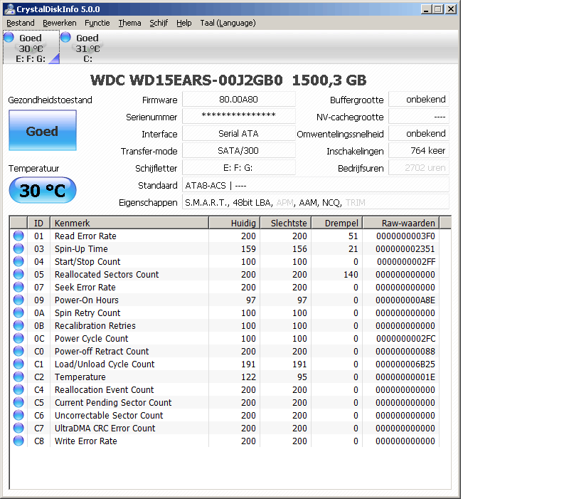

Even met WD diag gedaan en met Crystaldiskinfo, zie hier het resultaat:
WD tooltje:
Afbeeldingslocatie: http://tweakers.net/ext/f/z2jKl7NSNRYs54TwDAIVTSu9/medium.png
CrystalDiskInfo:
Afbeeldingslocatie: http://tweakers.net/ext/f/YDnSz1lQkhYXcJPbvKoUbjGL/medium.png
Lijkt mij goed :?

Die waarden zien er niet gevaarlijk uit, misschien even Seatools van Seagate downloaden:

Ik merk op dat je bovenste screenshot niet de echte RAW value laat zien. Zo weet je dus nog niet of je bad sectors hebt met die tool; niet gebruiken dus!
CrystalDiskInfo is beter en daar zie je inderdaad 0 pending sectoren; geldt dat ook voor je C: schijf? Je kunt CDI trouwens instellen op decimale weergave, dat is vaak makkelijker. :)

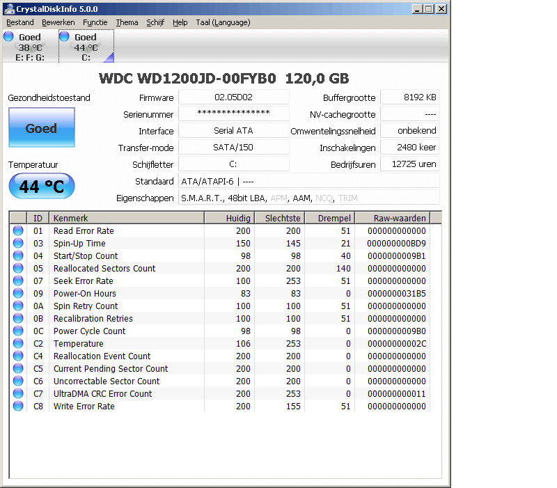

Dit is de CrystalDiskMark van de C-schijf:
Afbeeldingslocatie: http://tweakers.net/ext/f/2vDcnnWif5phrjHmYXMGY6ez/medium.png
Zoals je zie heeft die al ietsje meer gelopen als de 1,5TB schijf ;)
Ik zie wel wat dingen, maar niet overwegend spannend moet ik zeggen.

Beide schijven hebben geen bekende bad sectors. Als je ooit problemen had, zouden die problemen nu weg moeten zijn. Ik zie wel een paar kabelfouten op je C-schijf, maar zoals je zegt deze is wat ouder en de waarde is laag genoeg om hier het probleem niet bij te zoeken.
Wat wel kan is dat je een pending sector hád, maar deze inmiddels:
1) door vele lees-pogingen door de HDD recovery alsnog is recovered. bij een schrijfactie en een leesactie daarna blijkt de sector niet beschadigd; je reallocated sector count blijft daardoor 0 en al het bewijs is weg. Om deze reden raad ik altijd aan DIRECT de SMART veilig te stellen bij problemen, omdat door alle chkdsk of wat je ook probeert dit de SMART kan veranderen en je dus 'bewijs' kwijt kunt raken.
2) je door een programma zelf die sector hebt overschreven, misschien chkdsk ofzo.
Maar een goede backup is niet mis natuurlijk, en een nacht MemTest draaien ook niet. Je wilt gewoon zekerheid, toch? :)
