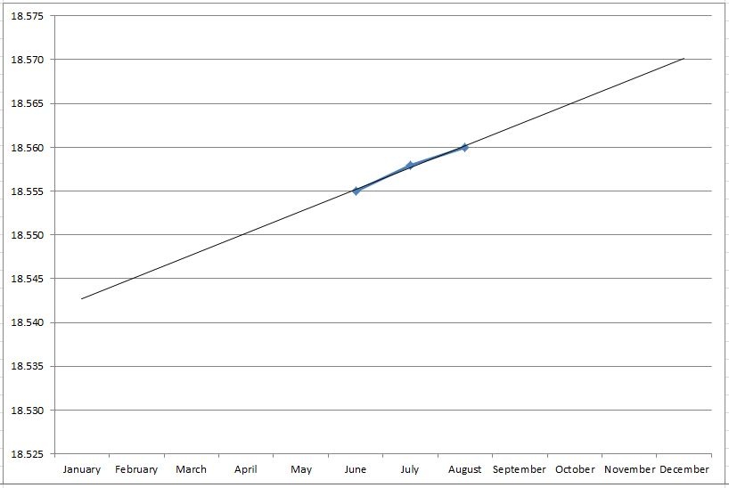

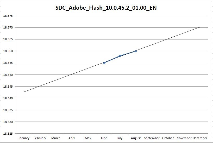

Nadat men een product kiest in een dropdownlist wordt een grafiek gemaakt met de evolutie van dat product. Alleen: de titel van de grafiek verschijnt niet. Wat het vreemd maakt is dat na enkele keren - random, dat kan 1 klik zijn of 20 klikken - de titel wél tevoorschijn komt.
In mijn dummy file krijg ik overigens totaal geen titel om een of andere reden.
Ik breek mijn hoofd er al dagen over en vraag me af of iemand hier een verklaring heeft.

Grafiek
Afbeeldingslocatie: http://tweakers.net/ext/f/Tlm5gNmRcLtJrSrtfaX8GJW6/full.jpg
Grafiek na enkele keren van product te veranderen
Afbeeldingslocatie: http://tweakers.net/ext/f/g9Iv3KPXzAyYIvm3P8DP7LHN/full.jpg

Als het helemaal niet ingevuld zou worden, waarom verschijnt de titel dan de ene keer wel en de andere keer niet?
Ik heb het nu veranderd naar...
Visual Basic:
ActiveChart.HasTitle = True
ActiveChart.ChartTitle.Text = strGraphName
ActiveChart.SeriesCollection(1).Values = arrGraphValues
ActiveChart.SeriesCollection(1).XValues = arrGraphLabels
... en nu werkt het perfect - waarvoor mijn dank! Maar waarom het eigenlijk verkeerd ging snap ik nog steeds niet.
