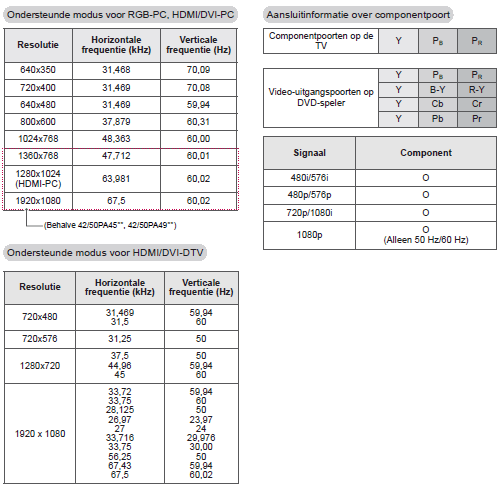

Uit de handleiding;
Plasma Scherm
De TV accepteert zowel op HDMI als op component 720p en 1080p. Maar zoals reeds aangehaald zal dit niet native zijn maar gescaled.
Het zal zeker minder mooi zijn, maar een aantal jaar geleden wisten we allemaal niet beter en toen heb ik ook met veel plezier op mijn PS3 op een HD ready TV gespeeld (wij allemaal wel denk ik).
