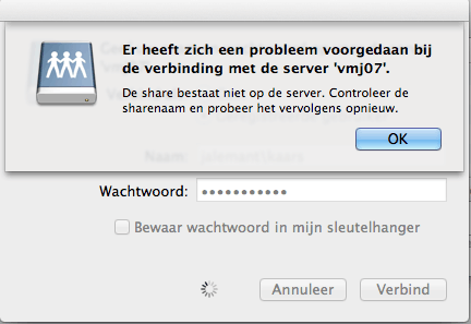

Sinds dat ik geupdate heb naar OSX Mountain Lion heb ik moeite om te connecten naar Windows Shares (SMB)
Als ik een Server wil bereiken in de root dus een overzicht van alle directory's (SMB://DNS OF IP ADRES)
Dan doet deze het niet ik krijg dan het aanmeld scherm kan in loggen en vervolgens krijg ik deze error.
Afbeeldingslocatie: http://tweakers.net/ext/f/YBNF8yahvAXb813nuALxpf6f/medium.png
Het vreemde is dan als ik SMB://ipadres/sharenaam doe dan kan ik wel inloggen en dan vindt die de share wel en kan ik erop.
Hebben meerdere van jullie dit probleem of heeft een van jullie een oplossing.
Ik heb al rond gegoogeld maar ben nog niks tegen gekomen over dit probleem.
Ook heb ik al meerdere servers en gewone windows's pc's geprobeerd maar overal is het het zelfde.
En natuurlijk heb ik ook op meerdere manieren geprobeerd verbinding te maken, denk aan DNS IP en uit de lijst die de finder zelf vindt.
DNS Cache heb ik ookal leeg gelaten WiFi en lan geprobeerd.
Bij de gewone lion had ik dit probleem niet.

Ik heb het probleem met server 2008 en windows 7 zowel 32 als 64 bits.
En de server op het werk staat los van thuis en overal deed ie het eerst wel.
Heb nu wel even een workaround gemaakt met aliasen maar das natuurlijk geen oplossing.
Ik ben het probleem nog nergens tegen gekomen.
Wat is cmd-k precies?
Verbinden met server sneltoets?
Dan kan ik ook verbinden met smb://server maar dan doet die het niet doe ik smb://server/share dan doet die het wel.

Getest met iemand die ook Mountain lion heeft geïnstalleerd maar dan een clean install en hij heeft het probleem niet.
Zojuist bij een andere collega gekeken die ook geupgrade heeft van lion naar mountian lion en heeft het zelfde probleem als mij.
Hebben meer mensen hier last van?
Het maakt niet uit waar we naar connecten als ik wil connecten naar smb://machinenaam dan krijg ik niks alleen een "/" en als ik smb://machinenaam/share doe kom ik er wel in.
Maar klik ik dan in de finder op de machine dan komt er weer het "/" en als we daar op klikken krijgen we de error.

We hebben dit inmiddels al met 10 + servers / Clients geprobeerd en bij geen een krijgen we de shared folders te zien.
Alleen de "/"
