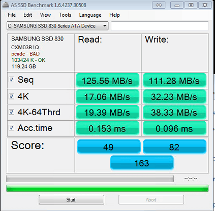

Ik heb van de week een Samsung SSD binnengekregen en geinstalleerd in mijn pc. Leek allemaal lekker vlot te werken maar tijdens het performen van een benchmark kreeg ik dit teleurstellende resultaat:
SSD Benchmark result
Met deze SSD had ik veel hogere snelheden verwacht, ik maak gebruik van het volgende systeem:
- Asus P5B Moederbord
- Intel Core 2 Duo E6600
- 3 gb intern
Als ik naar de specs van mijn moederbord kijk zie ik dat de maximale data transfer 3gb/s is. Dus ik zit me even af te vragen waarom die disk transfer rates zo laag zijn.
Reviews van anderen geven veel hogere snelheden aan dan dit. Kan ik dit nog met een of andere setting / truc optimalizeren of zit ik echt gebonden aan deze snelheden vanwege mijn oudere hardware?
De SSD is overigens wel voorzien van de laatste firmware.
  • vikingjunior
  • Laatst online: 19-08 01:50
staat je bios wel op AHCI? want ik zie in je afbeelding iets staan van pci IDE,en denk dus dat je bios nog op ide mode staat

Ik weet niet hoe sterk the ICH8 controller is, maar je zou inderdaad veel hogere prestaties verwachten. Met de ICH9 controller haalde ik ruim 270 MB/s. Ik denk ook dat je het moet zoeken in de AHCI settings.
Verwacht overigens niet de maximale prestaties zoals deze gespecificeerd zijn voor deze SSD, maar dat geef je zelf al aan.
Het enige probleem nu waarschijnlijk: Als je in de BIOS de mode verandert van IDE naar AHCI: BSOD bij het opstarten van de PC.

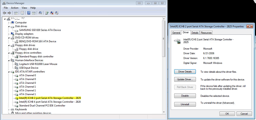

Ik denk niet dat het alleen aan de ahci ligt. Allebei mijn pc's zijn 5 jaar oud of ouder, allebei met SSD zonder AHCI (omdat beide mobo's dat niet hebben) en allebei halen ze >200 bij lezen en schrijven.
Kijk voor de zekerheid eens in device manager op welke snelheid en verbindingstype je sata poort staat met de SSD aangesloten. Bij mij bleek dat de oorzaak toen mijn OCZ SSD in het begin heel traag was.

Ik heb het even opgezocht (win 7 NL)
configuratiescherm->apparaatbeheer->opslagcontrollers.
daar heb je er waarschijnlijk meer van, kwestie van even zoeken waar je SSD aan hangt.
Als je er één opent zie je als 2e en 3e tabblad port 0 en port 1 staan, dan zie je welke schijf daarop is aangesloten, en een knop speedtest. Als je daar op drukt zie je welke transfer mode er actief is. Dit moet minimaal SATA2 - 3G zijn.
Bij mij was dat SATA1 - 1.5G, en kon ik met een tool van ocz de SSD aanpassen zodat hij juist herkend werd.

Ik kan die optie echt niet vinden maar ik draai ook een Engelse versie.

Kan het zijn dat je je SSD op die slechte prut JMicron controller hebt aangesloten? Je hebt maar 4 echte SATA poorten, daar moet je het mee doen. Die extra chipjes zijn nep en dien je absoluut niet te gebruiken voor je SSD. Het beste kun je die JMicron controller in BIOS gewoon uitschakelen.
Kijkende naar je screenshot is dit inderdaad je probleem. Voortaan onthouden: je wilt alleen je chipset SATA poorten gebruiken; extra poorten zijn vaak van veel lagere kwaliteit. Zeker voor je SSD.
In feite zit je nu te werken op een PCI-bus, want de JMicron JMB363 kan maar tot 120MB/s voor twee gedeelde poorten. Dus 60MB/s per poort als je twee devices zou gebruiken. Je chipset kan wel de echte SATA/300 bandbreedte leveren en dat is dus ook de controller die je zou moeten gebruiken.

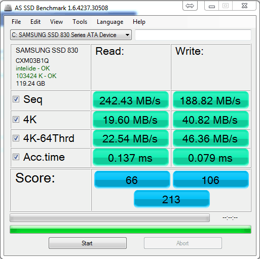

Inmiddels de volgende stappen gedaan:
1. Ik had hem inderdaad op de verkeerde controller aangesloten, zit nu in SATA 1
2. De fix via de registry gedaan zodat ik via AHCI kon booten
3. In de BIOS de instelling op AHCI gezet
Met onderstaand resultaat :)
Afbeeldingslocatie: http://tweakers.net/ext/f/VNXTV1Oxi49E7Rog1mOUemtI/full.png
Een enorme verbetering in ieder geval, ben er in ieder geval heel tevreden mee. Misschien dat hij nog wel harder kan maar ik ben in ieder geval tevreden.
Iedereen bedankt voor de suggesties.
AHCI lijkt niet te werken, want je draait nu IDE. Je zult ook nieuwe Intel drivers geïnstalleerd moeten hebben; de oude drivers ondersteunen geen TRIM. Maar als je tenminste Intel 9.6 drivers hebt, dan zit je opzich goed.
Je snelheden zijn wat ze moeten zijn voor SATA/300. AHCI kan nog wel voor hogere 4K-64 scores zorgen. Maar al laat je het hierbij; je bent nu véél beter af dan eerst!
