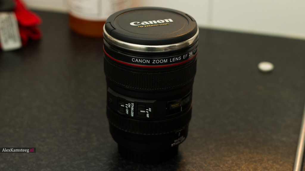

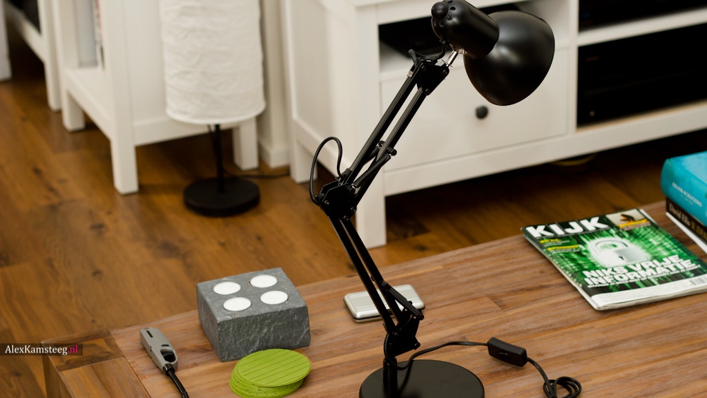

Canon EF 24-105 desk lamp
Voor mijn nieuwe bureau dat ik aan het bouwen ben was ik nog op zoek naar een bureaulamp. Natuurlijk kon ik nergens een lamp vinden die aan mijn wensen voldoet, of deze kosten veel meer dan ik er aan uit wil geven. Dus, dan maar zelf bouwen. :)
Afbeeldingslocatie: http://tweakers.net/ext/f/4iQ8tEL2WDEl88zqIsx3Q6D1/full.jpg
Het is een verstelbare lamp met een E27 fitting waar dus tig verschillende soorten lampen in passen. Totale bouwkosten zijn zo'n 50 euro en ik denk dat je aan de hand van deze beschrijving er zo'n 2-3 uur over zult doen.
Benodigdheden
  • Een lensmok, ik heb een Canon 24-105 gebruikt maar er zijn tientallen modellen in omloop. Pak de thermosmok, met metalen binnenkant. Dat is namelijk veel makkelijker bouwen. Via eBay vind je deze voor weinig, zo'n 15 euro. Die van mij komt hier vandaan. Het voordeel van deze is dat 'ie net echt is. Knopjes en afstandsindicator zijn, zoals je op de foto's kunt zien, net echt

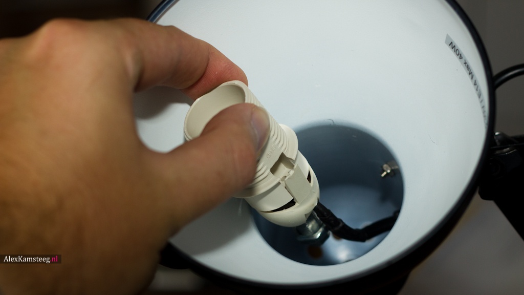

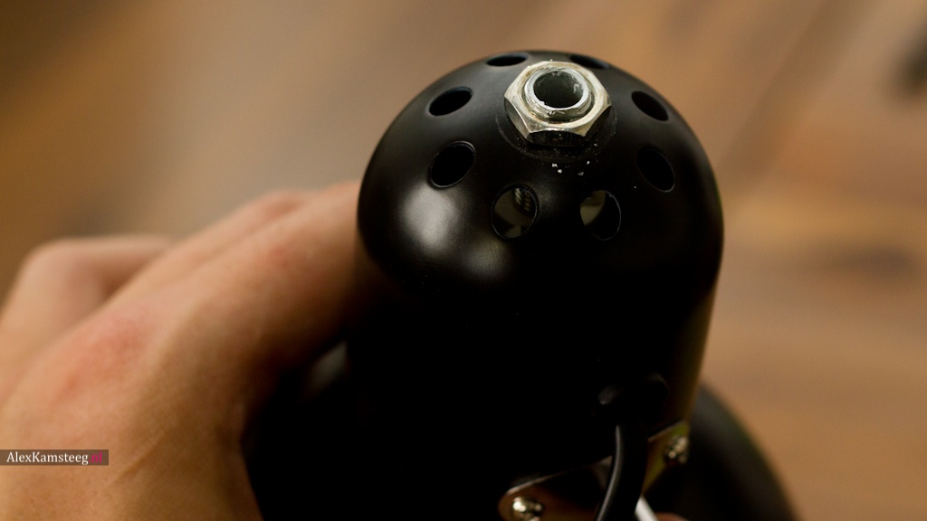

Aan de achterkant zie je een dop zitten, trek deze eraf. Zet er desnoods even de platte schroevendraaier onder want het ding kan goed vastzitten. Daaronder vind je een moer:
Afbeeldingslocatie: http://tweakers.net/ext/f/AySKnUdLwj3vA9jycAIdUN8L/medium.jpg
Ik ben rechts en mijn linkerhand zit vol littekens, dat zegt genoeg over mijn handigheid denk ik...

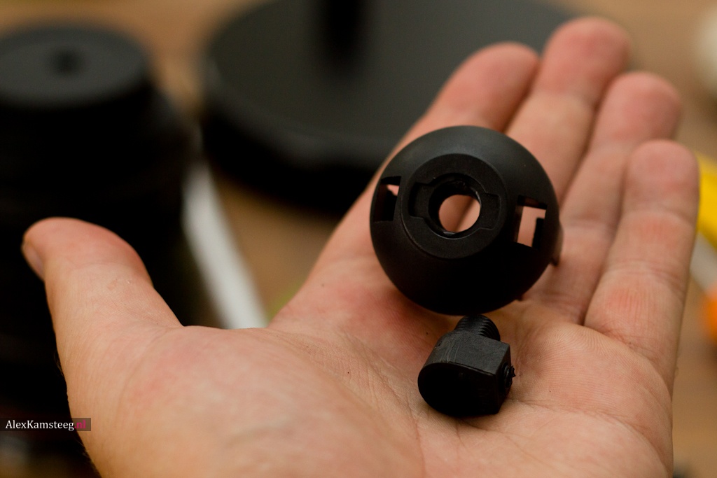

Pak de dop 14, zet deze op de grote ratel. Houd dan de fitting in de kap goed vast en draai de moer los. Als de moer eraf is komt de fitting in de kap los.
Gebruik nu de platte schroevendraaier om de fitting uit elkaar te halen. Wrik de schroevendraaier bij de lipjes naar binnen en kantel deze om de beide helften uit elkaar te drukken.
Afbeeldingslocatie: http://tweakers.net/ext/f/Ss7JEvRx8NqdjA0phvUzvkXt/medium.jpg

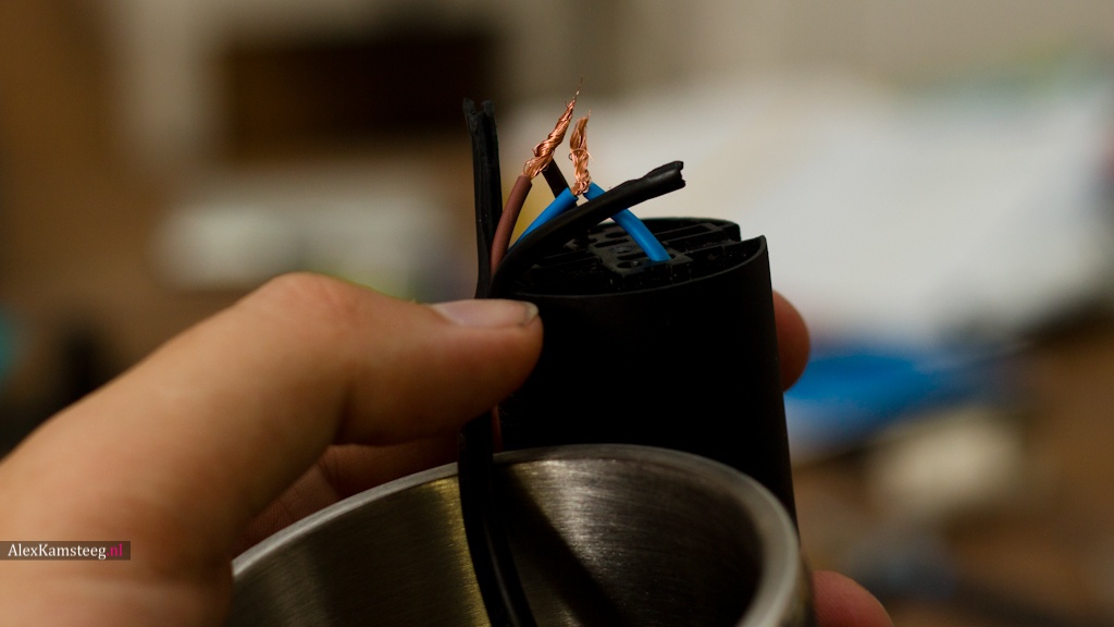

Knip het snoer van de verhuisfitting, zorg dat je dit op zo'n 5 cm van de fitting doet. Haal beide helften van de fitting uit elkaar met de platte schroevendraaier op dezelfde manier als de fitting in de bureaulamp. In de onderkant van de fitting zit een RVS schroefje, deze houd het blokje met het schroefje vast waarmee het snoer vastzit. Draai dit RVS schroefje los en verwijder dat blokje:
Afbeeldingslocatie: http://tweakers.net/ext/f/SWAQmnSLfAb5P4SLDQygBu4I/medium.jpg
Knip nu het snoer af tot er ongeveer 2cm overblijft en haal het zwarte buitenomhulsel hier vanaf zodat je de 2 aders overhoud.

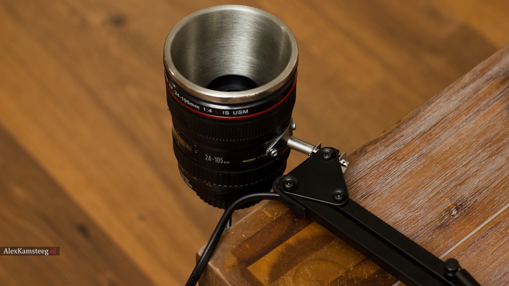

Steek het snoer van de lamp door het gat in de mok, schuif hier de losse achterkant van de verhuisfitting overheen, strip de zwarte mantel een stukje terug en knoop de aders aan de verhuisfitting. Ik ga er vanuit dat iedereen op T.net wel weet hoe dat werkt. Hier heb je dus de isolatietape nodig. Solderen, een krimpkousje of gewoon een echte fitting met schroeven voor de draadbevestiging is natuurlijk een veel beter idee!
Afbeeldingslocatie: http://tweakers.net/ext/f/GzoFfL0pIX9k9EahM4OQLGxM/medium.jpg

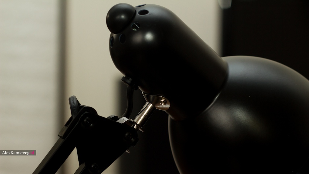

Leg nu de mok neer en schroef 'm vast aan de arm. Het gebogen stukje waar de oorspronkelijke kap op zat heeft exact dezelfde ronding als mijn 24-105 mok, dat kunnen we dus prima gebruiken. Mok neerleggen, arm van de lamp erop zetten, gaatjes boren met de 2 mm boor, schroefjes erin en het zit al vast. :) De ring van de mok met de 'schakelaars' en de 'afstandsindicator' is een prima plek, die is precies net zo breed als het gebogen stukje op de arm.

Draai een lamp in de fitting, zet de arm in de voet, steek de stekker in het stopcontact en zet de lamp aan. En voila! Je eigen Canon bureaulamp. :)
Afbeeldingslocatie: http://tweakers.net/ext/f/64EFOkaMth3MSJZDbIeOya8P/medium.jpg
Afbeeldingslocatie: http://tweakers.net/ext/f/4iQ8tEL2WDEl88zqIsx3Q6D1/medium.jpg

De montage
Sorry, maar dit begrijp ik niet. Fittingen die ik ken hebben allemaal een schroefaansluiting voor draad. Dan ga je toch niet draadjes in elkaar draaien met isolatietape? Gebruik desnoods een kroonsteentje, maar doe het alsjeblieft wel veilig.
  • AtleX
AtleX
Tyrannosaurus Lex 🦖
Nou, deze fitting heeft geen schroeven waarmee de draden vastzitten maar deze zitten op een of andere manier vastgeklemd. Ik kreeg deze niet los, dus dan maar zo. Een kroonsteen was niet mogelijk, de achterkant van de fitting moet er immers nog op en daarin is te weinig ruimte voor een kroonsteentje. Het heeft niet mijn voorkeur maar het is nu eenmaal niet anders. Met voldoende tape en een 6 watt spaarlampje erin is het risico op hitte en vonken nu ook weer niet zo bizar groot.

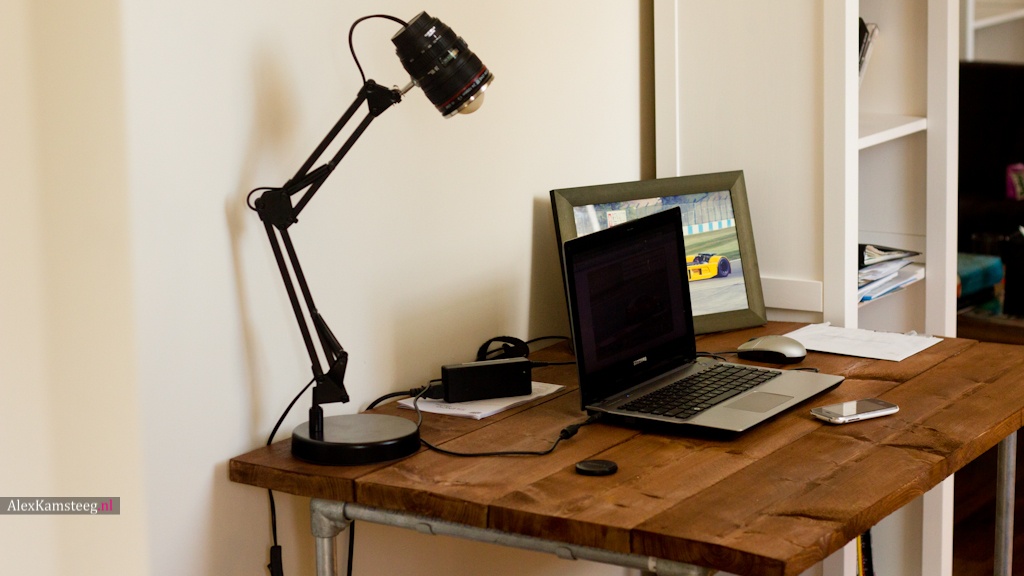

Btw, ik was vroeg wakker dus vanmorgen mijn nieuwe bureau verder afgemaakt en op z'n plek gezet inclusief de lamp natuurlijk.
Afbeeldingslocatie: http://tweakers.net/ext/f/rAavNAoCiU46ROWMKwxN2GRk/full.jpg
Zelf gebouwd van standbouwpijp en onbehandeld vurenhout, 110 Centimeter breed en 80 centimeter diep.

En de mok is besteld... :+ Ik voel een trend opkomen :P
24-105 mok met zonnekapdop voor een tientje, daarvoor kun je toch niet zonder zitten :P

Tadaa!
Afbeeldingslocatie: https://lh6.googleusercontent.com/-WTAK69iAhD4/UDzmbrELRaI/AAAAAAAAA1c/x-QNPbProv8/s640/IMG_6334.jpg
Overige foto's (waarvan sommige gemaakt met de echte 100mm L :9 ), inclusief gebruikte onderdelen: Canon lamp!
