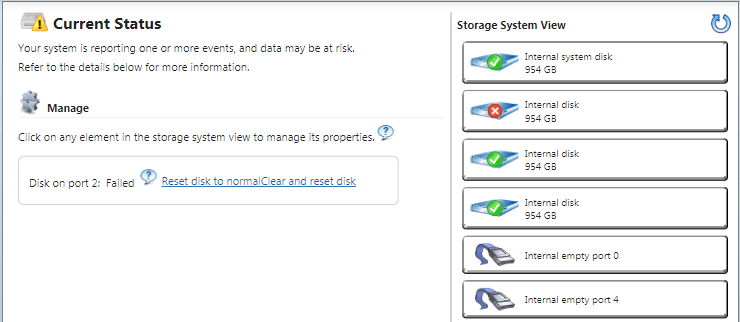

Dus vandaag starte ik mijn PC op en moest ik vaststellen dat disk 2 van mijn raid-5 errors gaf.
Toen ik mij aanmelde met windows heb ik deze maar gerest in Intel Rapid Storage, helaas gaf deze niet veel later de melding "raid-5 degraded" en disk 2 offline. En in Intel Rapid Storage zag ik dat Port 2 leeg was.
Dus zette ik mijn PC uit, controleerde de kabels (niet echt een probleem gevonden) en zette hem vervolgens weer aan met de volgende boodschap:
Oarde ploate (West-Vlaams)
Bij het aanmelden bij windows was mijn raid verdwenen. Disk 2 geeft nog steeds de melding Failed met een optie Reset disk to normal of Clear and Reset disk.
Grat af (Aalsters)
Aangezien het RAID-5 is moet dit dus nog te herstellen zijn, alleen weet ik niet echt goed. Via Google heb ik wat uitleg gevonden i.v.m één schijf die offline was, maar bij mij zijn het er 3. Dus daarom vraag ik het hier. :)
Afbeeldingslocatie: http://i.imgur.com/tnoAA.jpg

RAID5 beschermt tegen uitval van 1 disk, niet 3 tegelijk. Of je je pron kunt redden is dan dus zeer onwaarschijnlijk...

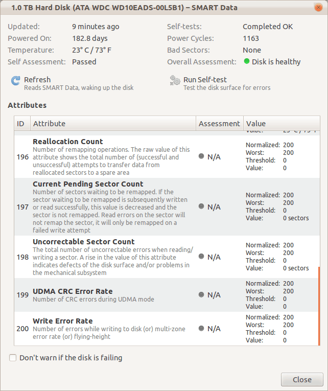

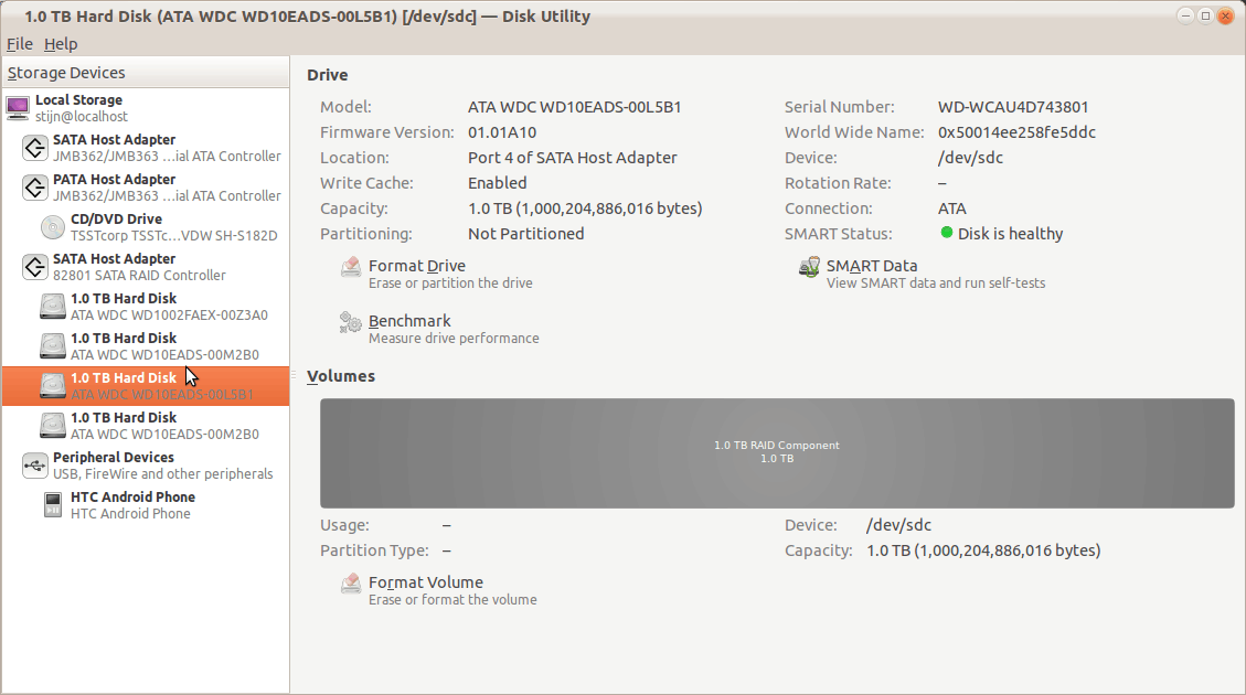

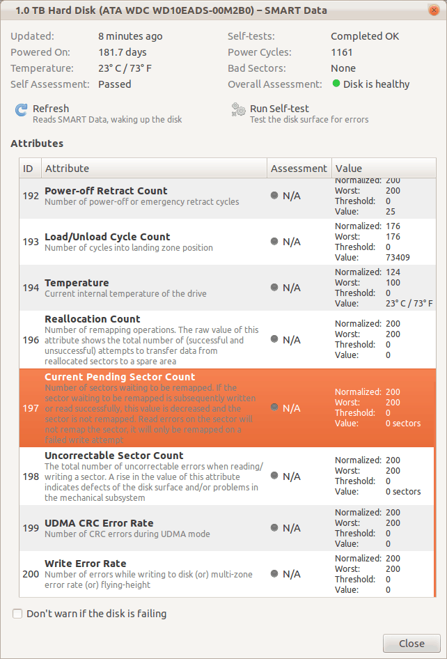

Heb alle Smart gegevens nagekeken (Ubuntu staat hier ook geïnstalleerd)
Wat me echter opviel was dat 2 HDD 2TB-raid weergaven en ééntje 1TB-raid
Afbeeldingslocatie: http://tweakers.net/ext/f/THX9Nx8RzX8rknGy5q92Ecpc/full.png
Afbeeldingslocatie: http://tweakers.net/ext/f/3EpHOusyxloV7BjFV6kwwY1y/full.png
Afbeeldingslocatie: http://tweakers.net/ext/f/3ZAypE7mUtX1fx4hAitRoWf5/full.png
Beetje offtopic, maar is fakeraid echt zo onbetrouwbaar? We gebruiken dit op sommige toestellen op mijn werk en zelden of nooit problemen mee gehad (Mirrored).

Dit zijn nog niet de SMART-gegevens helaas. Daarvoor moet je op SMART Data klikken. De indicatie "SMART Status: Disk is healthy" is zeker niet betrouwbaar. Ook bij Current Pending Sectors dus échte bad sectors die voor problemen kunnen zorgen, geeft Disk Utility deze melding. Althans de laatste Ubuntu versie (11.10 geloof ik) - lijkt me sterk als dat nu veranderd is.
Klik dus op die knoppen en maak screenshots als je wilt, maar check in elk geval:
UDMA CRC Error Count
Beide moeten een raw value van 0 hebben. De genormaliseerde waarden (Current/Worst/Threshold) kun je beter vergeten als je dat systeem nog niet snapt, want daar geldt juist hoe hoger hoe beter. Een waarde van 200 kan overeen komen met 0 bad sectors. Je moet het maar net even verteld krijgen hoe het werkt, want anders interpreteer je het al heel snel verkeerd. ;)
Succes!

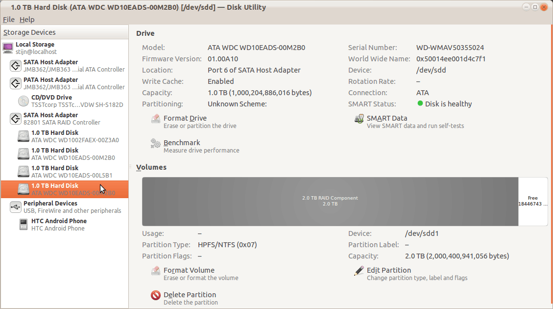

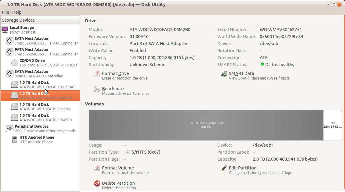

Op eerste zicht is alles oké.
Afbeeldingslocatie: http://tweakers.net/ext/f/dyJmMSy4zJIl8gaa9WqlZkYw/full.png
Afbeeldingslocatie: http://tweakers.net/ext/f/mFxKhYQPDyO3dcrGGYjvarNG/full.png
Afbeeldingslocatie: http://tweakers.net/ext/f/gM9GihECysxv4dUiWFR0XHj6/full.png

Wat gewoon echt niet goed gaat is de capaciteit. Je hebt 1TB disken, maar de capaciteit geadverteerd is 2TB.

Dat is normaal. Die ene schijf heeft dan een partitietabel van de RAID-array. kortom, dit is de 'eerste' disk in de RAID-array, dus de eerste 0-128KiB staat dus op deze disk. Op de RAID-array heb je dan een 2TB partitie. Maar als je de schijven los gaat benaderen zoals Ubuntu nu doet, dan zie je dus op één schijf de partitietabel met een partitie die groter is dan de schijf zelf. Dat is volkomen normaal!

Je SMART ziet er verder goed uit, al zijn die maar 3 schijven die ik zie. Maar ik neem aan dat je eenzelfde beeld op de 4e schijf ziet. Dit is goed nieuws, je schijven zijn dan in orde. Je kunt dan opzich beginnen met recovery.

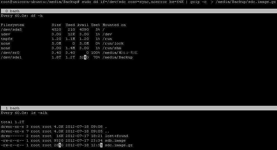

Ik heb het iets anders aangepakt.
Het ziet er naar uit dat disk 2 corrupt is:
   Device Boot      Start         End      Blocks   Id  System
/dev/sdb1            2048  3907035135  1953516544    7  HPFS/NTFS/exFAT
Disk /dev/sdc: 1000.2 GB, 1000204886016 bytes
255 heads, 63 sectors/track, 121601 cylinders, total 1953525168 sectors
Units = sectors of 1 * 512 = 512 bytes
Sector size (logical/physical): 512 bytes / 512 bytes
I/O size (minimum/optimal): 512 bytes / 512 bytes
Disk identifier: 0x00000000
Disk /dev/sdc doesn't contain a valid partition table
Ik ga er dus vanuit dat deze zeker moet worden rebuild dus mag die worden gezipt worden, helaas duurt hierdoor een back-up nemen duidelijk langer.
Afbeeldingslocatie: http://tweakers.net/ext/f/9C37nuOnDYq5IHSFY90fvdFv/full.png

Mijn vorige reactie was iets te snel gedaan; ik dacht dat ik in het DIY RAID NAS topic zat ofzo. :P
Dus dat je 'dd' gebruikt ligt natuurlijk voor de hand. De compressie werkt goed waarschijnlijk omdat een groot gedeelte van de schijf nog niet is geschreven, dus uit nullen bestaat. Maar zo krijg je wel alle drie de schijven gebackupped lijkt me. :)
Zodra je de backup klaar hebt, kun je met Linux RAID gaan spelen. Je kunt daarbij ook slechts twee schijven gebruiken en dus een 'degraded' RAID aan te maken. Tijdens deze fase moet je 'backup' zijn afgekoppeld voor de zekerheid en dan nog steeds doe je zoveel mogelijk acties in read-only mode. Bijvoorbeeld als een RAID5 aanmaakt kun je het rebuilden opschorten. Het is een tijdje geleden dat ik recovery via Linux deed. Misschien moet ik zelf eens prutsen als een soort test, dan kan ik je ook beter helpen.
Alternatief is BSD, maar je draait nu toch Linux en daar moet het ook mee kunnen. Zodra je Linux RAID volume draait en de data lijkt intact, kun je beginnen met kopiëren naar je backup schijf, die backup bestanden heb je dan niet meer nodig, aangenomen dat je goed checkt dat je RAID volume geen corruptie vertoont.

Met asamble gaat bij mij falen omdat ik geen suporblocks (meer) heb of een config file. Dus moet ik hem helemaal manueel hermaken:
http://kevin.deldycke.com...ng-zero-ized-superblocks/
http://blog.al4.co.nz/201...-with-two-failed-devices/
Enige wat ik niet mag vergeten is de chunck size, die is bij mdadm blijkbaar 512k en ik heb 64k genomen (vraag me niet waarom ik dat ooit gedaan heb).
Dus:
mdadm --create --assume-clean --chunk=64 --level=5 --raid-devices=3 /dev/md0 missing /dev/sdc1 /dev/sdd1
Laatste HDD is bijna gebackupt, dus vanacht gaan we (pogen tot) rebuilden. :>
