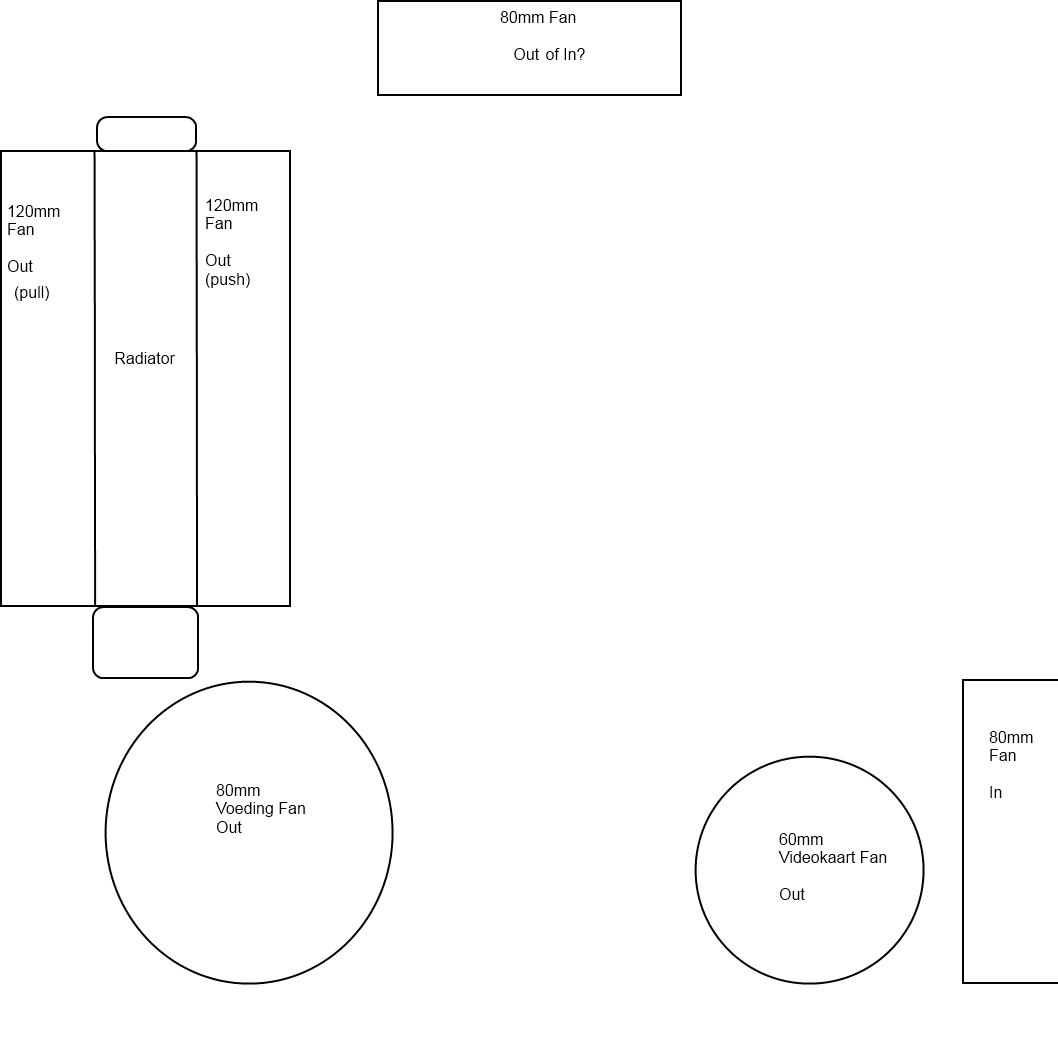

Ik heb een vraagje aangaande de Airflow in mijn computer kast.
Momenteel ben ik bezig mijn custom Borg Cube te upgraden met nieuwe hardware. Een van de zaken waar ik nog mee zit is de optimale airflow uitgaande van aanwezige opties.
Ik heb reeds diverse artikelen gelezen, maar er is veel tegenstrijdige informatie daar sommige mensen onderdruk preferen en andere overdruk terwijl weer andere een zo gelijkmatig mogenlijke druk willen hebben in de kast. Daar deze kast flink afwijkt van de standaard vraag ik graag advies van de 'experts'.
De kast is 30x30x30cm, er zit laag voorin en midden bovenin een 80mm fan welke elk max 31CFM lucht verplaatsen, maar deze gaan in verband met geluid waarschijnlijk op 7/9 volt draaien.
Achter bovenin komen twee 120mm fans die de H60 radiator moet koelen in push/pull configuratie welke elk maximaal een CFM van 44 hebben.
De videokaart (EVGA GTX 670 FTW) blaast de warme lucht achter de kast uit, zo ook de voeding (silverstone SFX 450) deze zijn beide temperatuur gestuurd en hebben dus een variablele CFM.
Wanneer ik de fans op de H60 radiator uit de kast laat blazen dan heb ik slechts 1 80mm fan welke lucht de kast intrekt, en waarschijnlijk behoorlijke onderdruk, is het in dat geval beter de bovenste fan welke nu ook als exhaust fan staat naar binnen te laten blazen, zodat deze lucht van buiten direct door de radiator getrokken wordt? Of is het wellicht beter de radiator fans als intake te plaatsen en de top fan als exhaust te laten?
Gezien de kast heel open is gebouwd is stof wel een mogenlijk probleem waardoor overdruk wellicht te preferen is, maar de temperatuur mag uiteraard niet te hoog worden in de kast, vooral gezien hij voor een groot deel uit karton bestaat en er een risico is dat dit krom trekt bij extreme temperaturen.
Een plaatje van de koeling in kast (klikbaar):
Airflow new Cube

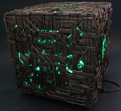

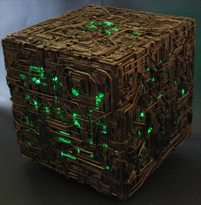

Foto's van de kast openingen, de gedeeltes die groen licht doorlaten zijn open (klikbaar):
The Cube
Rechter zijkant

noes
gek op benzine.
Ik stem op: out. Hete lucht stijgt op en wil je zo snel mogelijk je kast uit hebben. De intake is echt voldoende, zo snel krijg je zo'n ding niet vacuum ;)
Hoe ziet de onderkant eruit? open? Want dan kan daar ook veel lucht naar binnen.
