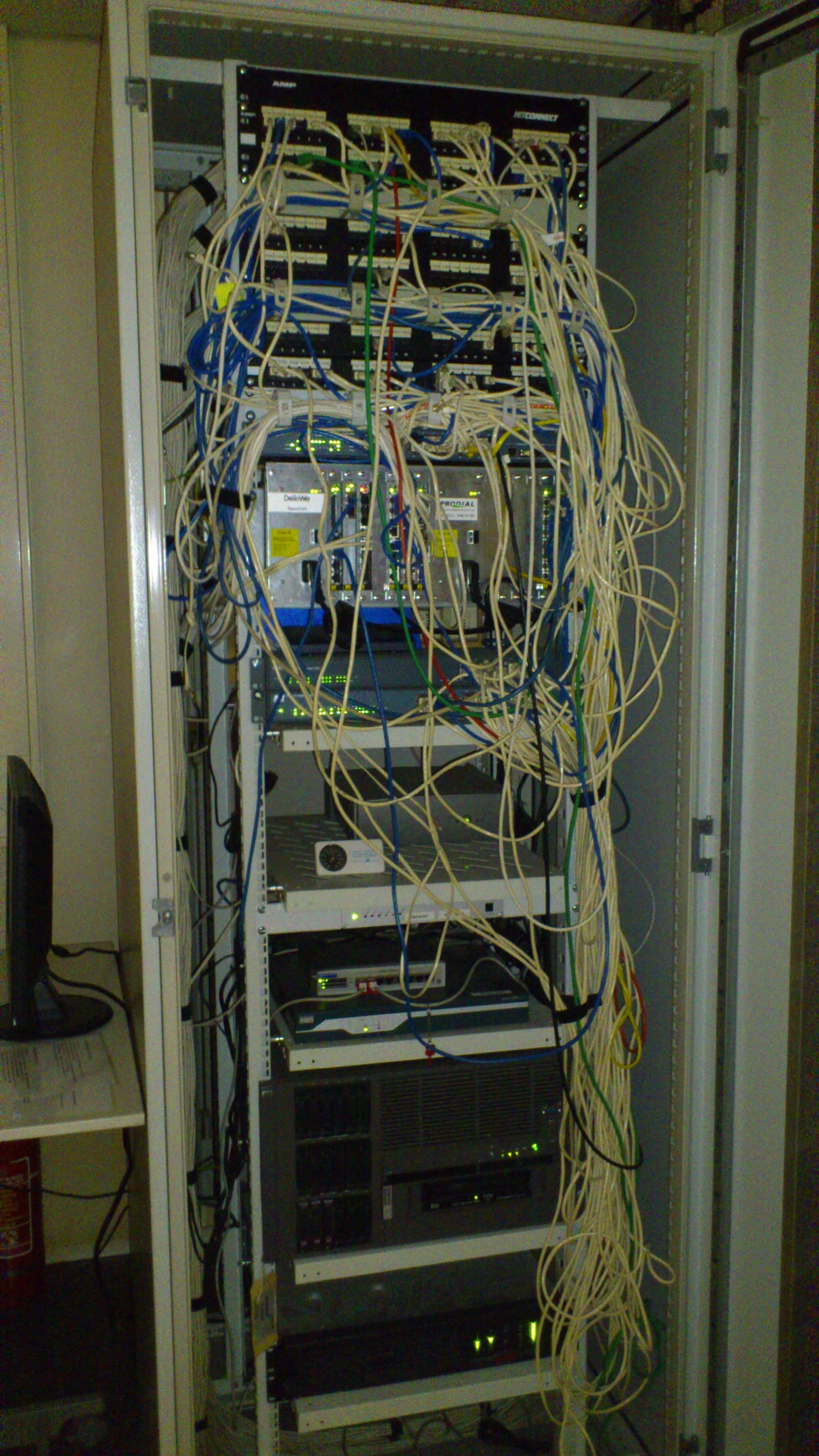

En foto van de routing ruimte:
Afbeeldingslocatie: http://www.imgdumper.nl/uploads5/4ffff6bc79485/4ffff6bc0a72e-DSC_0129.thumb.jpg
Daar wordt je vrolijk van ;).
Dat zegt weinig behalve dat iemand nogal rommelig is. Met zo'n kluwen is je kans op per ongeluk verkeerde kabel uittrekken hoog, maar dat is niet het probleem wat je hebt.

Inderdaad is het probleem ook grotendeels organisatorisch. Verder ben ik niet verantwoordelijk voor de huidige netwerk infra oplossing. Ik erger me zwaar aan de huidige oplossing.
Wat ik verder al heb uitgewerkt is het hergroeperen van bepaalde services. Zoals het nu is, is het bij wijze van een dikke stront door een dunnen trechter. Wanneer het netjes gegroepeerd is (en ook qua plaatsing in de routing ruimte) is er meer overzicht en valt er meer te doen. Zoals ik verneem dient enkel ons voorraad systeem, over de vpn te gaan en een paar printers. Dit valt volgens mij prima via ip/dns te regelen.
Huidige situatie, je ziet door de bomen het bos niet meer.
Qua niet bij naam te benoemen bedrijf, deze beheert dus ons netwerk en set-up (zover als ik heb vernomen). Maar goed in hoeverre valt dit nog serieus te nemen? Ik heb geïnformeerd naar een nieuwe indeling van het netwerk (opnieuw groeperen). Dit middels de huidige systemen te behouden (enkel dus overzichtelijk maken) Hier hangt dus een kosten plaatje aan van +/- € 50.000,-..
Dat gaat hem dus sowieso niet worden.
Als ik nog een ding mag vragen, hoe zou ik die Cisco in kunnen komen? Aangezien ik geen lokaal verbinding kan maken met 192.168.200.1 (cisco)..
