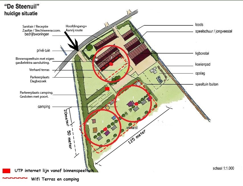

Qua verdeling zou ik voor iets als het volgende gaan (waarbij ik er vanuit ga dat je op 30 meter van de AP voldoende bereik hebt):
Afbeeldingslocatie: http://tweakers.net/ext/f/K303SAQJ6Y3pnGjdxPKPiCGA/full.jpg
Een PoE-switch erbij zodat je alleen UTP naar de AP's hoeft te voeren. Ook voor UTP heb je grondkabel, al zou ik die alsnog door een buis leggen.
Om de boel dicht te zetten kun je een PC (of appliance) neerzetten die daar voorzieningen voor heeft, meestal gebruiken wij pfSense. Zodra we er Squid (proxy / filtering) bijzetten doen we dat op een PC ipv een appliance omdat het in een appliance op een geheugenkaartje staat en Squid nogal veel kan schrijven :)
Je krijgt dan dus
Je internetlijn -> (je eigen netwerk, zonder beperkingen) -> pfSense -> kabel naar PoE-switch (rode punt op kaartje?) -> PoE-switch -> ingegraven buizen met grondkabel UTP -> Accesspoints.
Op je AP's regel je niks anders dan SSID en WPA-beveiliging (kunt een wachtwoord gebruiken en dat uitdelen zodra mensen zich inschrijven), de beperkingen qua site-bezoek en zo doe je op pfSense.

Zoals Paul in zijn plaatje laat zien ga ik dan 2 accespoints op de camping realiseren.
Ik graaf de utp groundkabel van paul zijn link naar elke accespoint en hang in het basis kastje op de parkeerplaats een PoE switch zodat ik ze van stroom over utp kan voorzien.
De accespoints hebben een hoek van 70Graden.
Op jouw plaatje zijn de stippin in het midden van de cirkels. Zenden ze dan toch in 360 graden uit?
Of bedoel je de witten stippen als acces points?
Op het terras hang ik dezelfde accespoint op.
Alleen degene die ik had uitkozen in de openingspost is zonder N aleen met een G signaal.
Heeft dit nog nadelen voor de toekomst? Anders kan ik nu al net zo goed naar een andere accespoint outdoor kijken. Misschien iemand tips?
Nee, dat zijn copy/paste fouten :P Rood is midden, 'probleem' is dat de AP's die je hebt directionele antenne's hebben, leuk als je 2 punten met elkaar moet verbinden maar op dit soort plekken wil je unidirectioneel :)

Nu heb ik het camping terrein nog eens goed bekeken. Ik kan de Accespoints alleen op deze 2 locaties zetten
Het ligt heel erg aan de sterke en reikwijdte van de attennes.
Zie deze 2 afbeeldingen:
De 1ste is de 360 Omni antennes
Afbeeldingslocatie: http://i763.photobucket.com/albums/xx279/Pepperana/arma/PlattegrondAlgemeenWifi360.jpg
De ander is de 180 graden antennes. (1337 photoshop skills ;)
Afbeeldingslocatie: http://i763.photobucket.com/albums/xx279/Pepperana/arma/PlattegrondAlgemeenWifi180.jpg

Met 180°-antenne's lijkt me die opstelling wel OK, wat is de breedte van dat veld? Als ik een beetje gok is dat 50 a 60 meter?180 graden, red hij dat echt? De meeste antennes die ik online zie doen 120, en vaak zijn die duurder dan de aanbieding... Ik zou denk ik toch voor omni's gaan. Als ik er een lineaal bijhoudt is de grootste afstand 60m. Helaas wel met een bomenrij ertussen? Kun je (als het niet regent :P ) een keer die Airport (of iets anders dat je hebt) ophangen op de locatie waar je de de AP's getekend hebt en dan met een laptop kijken wat je bereik doet? Bij regen (en achter de bomenrij) is het bereik minder, WIFI zit op dezelfde frequentie als een magnetron gebruikt om water aan de kook te brengen :P

Whooo. Vandaag een heel eind gekomen met de wifi.
Binnen en het Terras zijn al voorzien.
Mede dankzij een goede maat die de configs heeft verzorgd zijn we ver opgeshoten.
Alleen 1 probleem. De Accespoint van de Camping wil geen internet uitzenden.
Hij zend wel een heel goed wifi signaal maar er komt geen internet door.
De kabel kan wel internet doorsturen omdat we dat gestest hebben met een laptop aan de uiteinde van de kabel.
Situatie en mogelijke knelpunten
-Switch naar Accespoint over 100 meter kabel.
Is 100 Meter tever voor een Wifi verbinding. Ik kan de kabel nog met 20 meter in korten.
-PoE over 100 meter kabel. Dit gaat opzich goed en de Accespoint geeft ook gewoon power, lan en wlan aan op de leds.
- De Kabel is niet beschermed en ik heb hem tijdelijk aan een grond schutting bevestigd. Dit is prima maar het is een gewone utp kabel. Geen shielded variant.
Hij loopt ook langs de accespoints voor het terras en de kassa.
Kunnen deze accespoints de kabel in de war sturen met Straling?
Dus oplossingen maybe:
Kabel inkorten,
Nieuwe Kabel die beschermd is tegen straling. Iemand tips?
Als het seizoen voorbij is word hij ook ingegraven.
Let wel het kan geen stugge kabel zijn. Deze zijn niet geschikt voor Connectors zeggen ze alleen voor contactdozen.
Verders werkt PFSense ook top. Allen bedankt voor de vele tips!

@Pepperana: krijgen de clients een IP-adres? Kan je het Access Point pingen (zowel vanop een client als vanuit het lokaal netwerk)? Klinkt als een configuratiefoutje, als je de kabel getest hebt met een laptop en PoE werkt denk ik dat je dat al mag uitsluiten.

Nou Kabel met 35 meter ingekort tot 65 meter.
Nu werkt het nog steeds niet.
Accespoint terras verwisselt met buiten nog steeds geen internet. Blijft hangen op IP ophalen.
)Op het terras werkte dat accespoint prima dus dat is al uitgesloten.
Nu ga ik de atenne eruit halen en met een andere 30 meter kabel testen.
Dan gebruik ik de kabel niet die ik nu elke keer gebruik.
Geeft ie dan nog problemen dan rest er maar 1 ding. De Externe antenne is niet goed of de PFsense-switch is niet goed.
I know what I know, I'll sing what I said, We come and we go, That's a thing that I keep In the back of my head
  • Petervanakelyen
  • Laatst online: 27-09 15:35
Heb je ook antwoord op mijn vragen? Als ik het goed lees heb je de EOC-2611P in de hotspotbundel vervangen door de EOC-2611P van het terras, je kan beter eens testen met ECB3500 op de locatie (in plaats van hetzelfde model).
Somewhere in Texas there's a village missing its idiot.
  • Pepperana
  • Laatst online: 17-09-2024
Pepperana
Brabander in hart .....
Inderdaad de 2 2611P heb ik omgedraaid. Dit werken beide op het terras functie.
Nu heb ik van de Switch een 30 meter kabel naar de Camping 2611p gelegd.
Hiervoor wel de attenne naar de parkeerplaats moeten verplaatsen maar dat was de enige methode.
De 30 Meter kabel geeft wel Wifi met Internet af en werkt super.
Het enige wat het dus kan zijn is de UTP Kabel die we gisteren hebben getrokken.
Of de afstand is te groot met de 65 meter.
POE Led lampje werkt over de 65 meter UTP maar de Lan en Wlan lampjes knipperen dan.
Nu kan dus of het Internet over 65 meter te zwak zijn.
Of de POE over 65 meter te zwak zijn.
Of de kabel defect zijn.
Als beide Accespoint het goed doen is er toch geen echte reden om de 3500 accesspoint te testen?

  • Petervanakelyen
Pepperana schreef op maandag 16 juli 2012 @ 18:30:
Nu er is vastgesteld dat het aan de kabel ligt niet meer, maar het had een configuratiefout (in de default config) of compatibiliteitsprobleem kunnen zijn. Dan helpt testen met een ander type Access Point wel :)

Dat klopt!
Alleen de 3500 zat al ingebouwd in de bar van de speelhal.
Ik ga nu met een verlengkabel de PoE testen en er vlak bij zitten.
Dus meter utp kabel en dan PoE injector daarna de 65meter kabel naar de Switch.
Dan sluit ik de PoE ook uit.

  • Humma Kavula
Humma Kavula
Don't vote for stupid
Kleine tip, controleer de stekkers die je erop gezet goed, dit heeft mij ook lang bezig gehouden, bleek ik uiteindelijk toch nog niet hard genoeg geknepen te hebben met de tang. ( na tig keer nieuwe erop gezet te hebben 8)7 )

Zo. Verlangkabel met PoE deed het wel!!!!!
Het lijkt er dus op dat de PoE te weinig stroom doorgeeft om de Accespoint en atenne te voeden.
Dat word knutselen.
Ik kan tot binnen 20 meter winnen met de kabel lengte. Zal het eens gaan testen met 50 Meter UTP na de PoE.

Nou de Installatie draait.
Alles is prima en de max PoE kabel lengte is 30 meter.
Daardoor is de mast met Omni antenne verplaats.
Deze staat nu dichter bij de speeltuin en hij kan tot de uiterste hoek goed komen.
Het was wel een gezoek naar de oorzaak.
Volgende is dat de PFsense Small kastje te klein is qua opslag om een proxy te draaien.
Met deze proxy wil ik bepaalde site blocken zoals 18~plus.
Ik ga hem dus omruilen voor 1 met een 160gb harde schijf. Dan kan ik de proxy app wel gebruiken.
Met de verplaatsing van de Omni antenne kan ik heel mijn terrein voorzien van internet.
Daardoor was het accespoint op het terras niet nodig geweest.
Maarja extra coverage is natuurlijk ook prima.
Nu ga ik nog even stoeien met captive portal zodat gasten eerste voorwaarde moeten agreen.
In hoeverre moet ik Logs bijhouden van elke gast?
