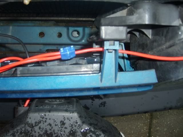

Zolang het maar een geschakelde plus is (de rode bij het gedeelte dat je autoradio in gaat), die gele staat ook met contact uit spanning op, zodat je zenders e.d. in geprogrammeerd blijven, die zou ik niet gebruiken.
En je kan een stroomdiefje gebruiken:
Afbeeldingslocatie: http://ohmeron.com/uploads/stroomdiefje-blauw.jpg
Afbeeldingslocatie: http://i90.photobucket.com/albums/k247/Olle_Primates/S6001350.jpg
[ Voor 11% gewijzigd door -LS- op 28-06-2012 15:45 ]

Cool, dan ga ik straks eens met een multimeter aan de slag :D
