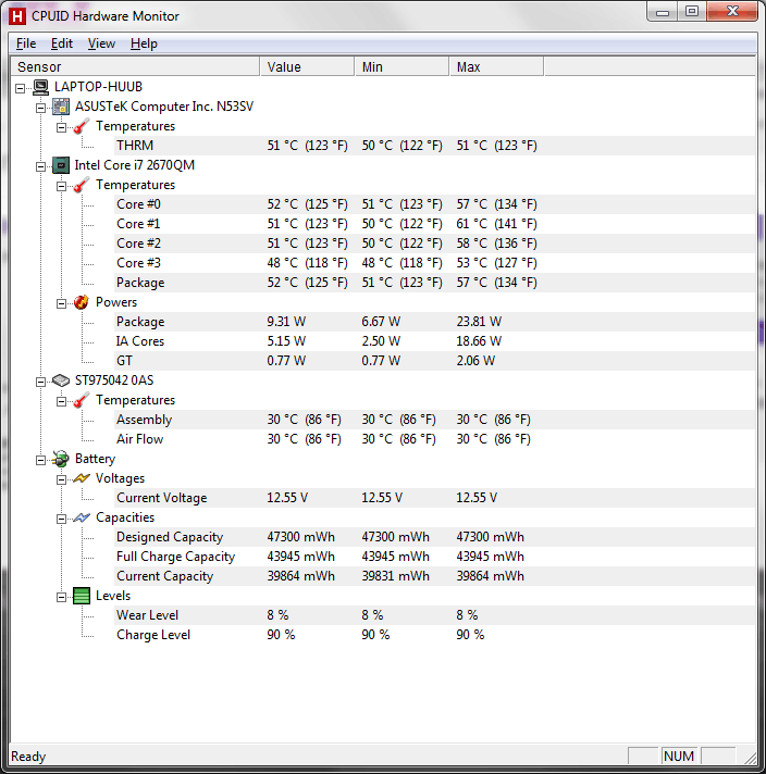

Temperaturen onder normaal gebruik:
http://img607.imageshack.us/img607/5852/normaletemp.png
  • D4NG3R
  • Laatst online: 16:31
D4NG3R
kiwi
Aan je temps is niks aparts te zien. Even ter vergelijking de mijne onder normaal gebruik:
Afbeeldingslocatie: http://tweakers.net/ext/f/Z54bmEfcSJyOsJXA7PuKhZIP/full.png
