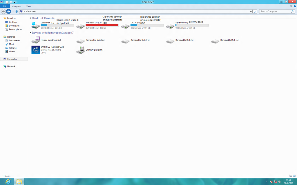

In het mapje windows.old staan de volgende mappen:
PrefLogs, Program Files, Program Data, Users, Windows en een Windows Batch File genaamd "autoexec".
Als ik i.p.v. de hele windows.old map de kopieren, alle mappen los de kopieren krijg ik een foutmelding dat hij verschillende bestanden niet kan over plaatsen.
De map Users is precies het zelfde zoals deze op de pc stond toen deze nog werkte maar ook deze kan ik niet overplaatsen zonder dat ik de foutmelding krijg dat er verschillende bestanden niet kunnen worden verplaatst. Ik ben administrator dus daar kan het niet aan liggen.
Weet iemand misschien ook wat het autoexec bestand is? als ik er op klik krijg ik voor een seconden het CMD in beeld maar voor de rest niets.
EDIT
heb ook nog even een print screen bijgevoegd van deze computer met de harde schijven die er op dit moment zijn (en welke wat is). http://i1171.photobucket....roos/psdezecomputer-1.png
