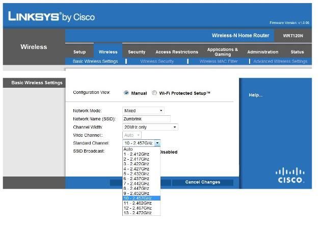

Het uitvallen van een WiFi verbinding kan soms liggen aan het feit dat je router moet omschakelen naar een andere kanaal op de frequentie. Wat de reden hiervoor is soms onduidelijk, interferentie, buren die hetzelfde (standaard) kanaal gebruiken...
Maar het wilt wel eens helpen een ander standaard frequentiekanaal aan te geven waarmee de router de apparaten laat communiceren.
Als voorbeeld een screenshot van mijn WiFi instellingen van mijn router:
Afbeeldingslocatie: http://i50.photobucket.com/albums/f308/michielzumbrink/wifi-1.jpg
Probeer het eens een tijdje met een ander kanaal, en als dat niet werkt, probeer dan weer eens een andere.

Zumbrink schreef op zaterdag 23 juni 2012 @ 21:21:
Ik ga dit proberen, wanneer ik de tijd ervoor heb. Ik zal het melden als het wel of niet werkt.
