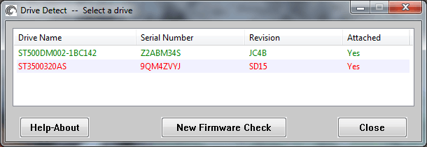

Ik lees nu dat de firmware SD15 een bug heeft die ervoor kan zorgen dat de schijf niet meer werkt. Dat zou wel eens een hele goede conclusie kunnen zijn voor mijn probleem.
Seagate drive detect
Ik heb getracht een firmware update te doen maar die is mislukt. Waarschijnlijk omdat de schijf stopt met spinnen (als ingebouwde fout beveiliging).
Is dit nog steeds te repareren met clonen, Jism? Of zijn er in dit geval ook nog andere opties mogelijk? Clonen werkt misschien niet eens omdat de firmware wel goed is maar de schijf zogezegd in de val van de bug is gelopen. Of zoals Seagate zegt:
The firmware issue is that the end boundary of the event log circular buffer (320) was set incorrectly. During Event Log initialization, the boundary condition that defines the end of the Event Log is off by one.
During power up, if the Event Log counter is at entry 320, or a multiple of (320 + x*256), and if a particular data pattern (dependent on the type of tester used during the drive manufacturing test process) had been present
in the reserved-area system tracks when the drive's reserved-area file system was created during manufacturing, firmware will increment the Event Log pointer past the end of the event log data structure. This error is detected and results in an "Assert Failure", which causes the drive to hang as a failsafe measure. When the drive enters failsafe further update s to the counter become impossible and the condition will remain through subsequent power cycles. The problem only arises if a power cycle initialization occurs when the Event Log is at 320 or some multiple of 256 thereafter. Once a drive is in this state, there is no path to resolve/recover existing failed drives without Seagate technical intervention.
Kijk eens: https://sites.google.com/site/seagatefix/
Alleen zou ik er niet aan beginnen als je er kaas van gegeten hebt.
Het bedrijfje waarmee ik samenwerk specialiseert zich voor dit soort dingen. Rekenen geloof ik 120 euro voor zo'n fix. Je disk moet wel overzee en is voor 2 weken zoet.

Helaas. Seagate geeft aan dat de firmware bug niet van toepassing is op de schijf met mijn serienummer. Beetje vreemd wel aangezien de firmware en het model voor zich lijkt te spreken.
Dan rest er nog maar weinig anders op dan zelf een controllertje te bouwen en te telnetten ;)
