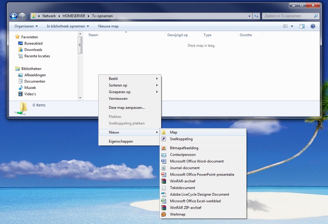

Hier probeer ik een map aan te maken,
in de share "tv-opnames"

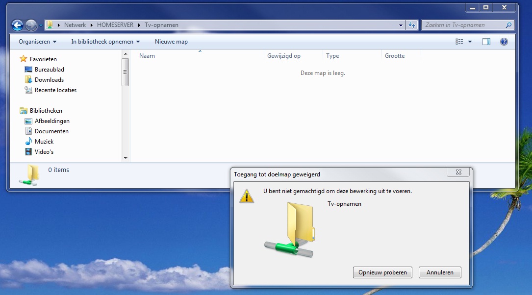

dit is de foutmelding
http://www.uploadarchief....nload/whs_foutmelding.jpg

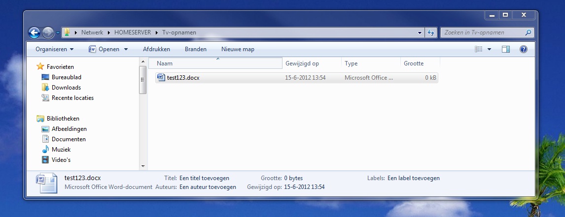

Een documentje erheen kopieren gaat echter wel ....
http://www.uploadarchief.net/files/download/whs_test123.jpg
