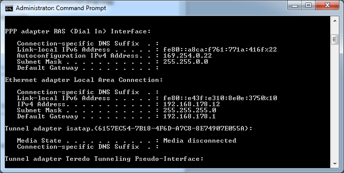

Daarnaast als ik mijn verbindingen bekijk via ipconfig is er een adapter bijgekomen (zal wel kloppen) maar met een afwijkend adres:
Afbeeldingslocatie: http://tweakers.net/ext/f/sfRmnieHPMWnfsyXnN7ju5Vd/full.png

Waar ik tegen aanliep is dat de interface geen goed ip kreeg.
uiteindelijk maar besloten om 2008r2 met vpn te instaleren.
ook zou ik je firewall uitzetten en zorgen dat je een statisch ip insteld op de interface (voor te testen). kijken of i dan wel beschikbaar is.

Dit heb ik ook nooit goed werkend gekregen.
Ik heb een statisch ip en heb het geprobeerd met de firewall uitgeschakeld. Heb ook flink gegoogled en er lijken mensen te zijn die het in een handomdraai voor elkaar krijgen.
