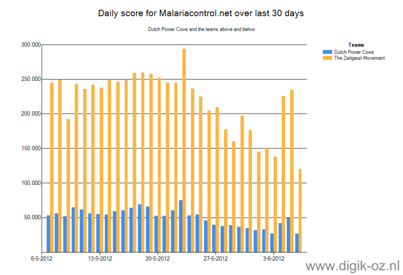

Probleem nog niet voorbij op malariacontrol, de absurd lang lopende WU's hebben nog steeds een deadline van 3 dagen, de normale kortlopende WU's hebben nu een deadline van 6 dagen.
Ik had dat graag andersom gezien, maar dat lijkt vooralsnog niet mogelijk.
Ik gaat voorlopig maar helemaal naar Docking, ik ben het zat, heb er nu heel wat uurtjes te veel weg gegooid.

  • Bubbles
  • Laatst online: 19:53
Bubbles
DPC-Crew
2 the resQ
Dat plaatje geeft inderdaad wel duidelijk aan dat er wat mis is daar. Vreemd dat malariacontrol dat niet onder controle lijkt te kunnen krijgen.
Je zegt dat de lange WU's nog steeds een korte deadline hebben? Als in: dat zijn nieuwe WU's die je hebt opgehaald?
