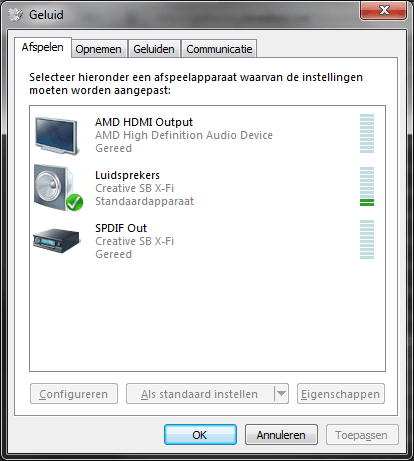

Welke x-fi heb je precies? Ik heb hier namelijk zelf de Creative X-Fi Titanium Fatal1ty, maar daar kan ik geen nieuwere drivers voor downloaden dan die uit 2010, en te zien aan het nummer van de drivers die je hebt geprobeerd zijn die jij hebt een stuk nieuwer dan die van mij.
Wellicht kan je eens driverversie 2.17.0008/6.0.1.1348 uit 2010 proberen indien je een x-fi uit dezelfde serie hebt. Die werken hier bij mij al jaren goed. Dit is als het goed is ook de laatste versie die via Windows Update binnen is te halen of anders gewoon via www.creative.com downloaden.
Je zou (tenminste dat is bij mij altijd zo geweest) daarna twee extra apparaten bij Geluid moeten hebben:
Afbeeldingslocatie: http://tweakers.net/ext/f/2jrrERlAfmaTp2CFzng8jm2w/full.png

Bij geluid zie ik de zelfde devices staan als bij jouw. Alleen de groene indicator beweegt niet.
