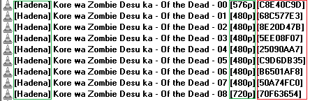

Hoi, ben een animation fan, probleem is alleen dat alles nagenoeg alleen te krijgen is in het grijze circuit.
En een van de handige dingen die ze doen is alle relevante informatie er in te zetten, online is dat handig, maar op het moment dat ik die archiveer op mijn server is al die informatie niet meer relevante voor mij, en verwijder ik die met een multie-rename tool.
Afbeeldingslocatie: http://tweakers.net/ext/f/xx2XcNx7msZ3M3DXzWIeVj99/full.png
Dingen zo als, van wie het afkomstig is en en welke resolutie de videofile is, zijn makkelijk te hernoemen.
(groene blokken)
Wat niet echt makkelijk is de checksum die ze mee geven aan de files. (rode blok)
Die moet ik letterlijk, file voor file verwijderen.
Weet iemand een goede rename tool waar ik letterlijk in een dir kan gaan en bestandsnamen kan veranderen als of ik in Notepad of Word zit.

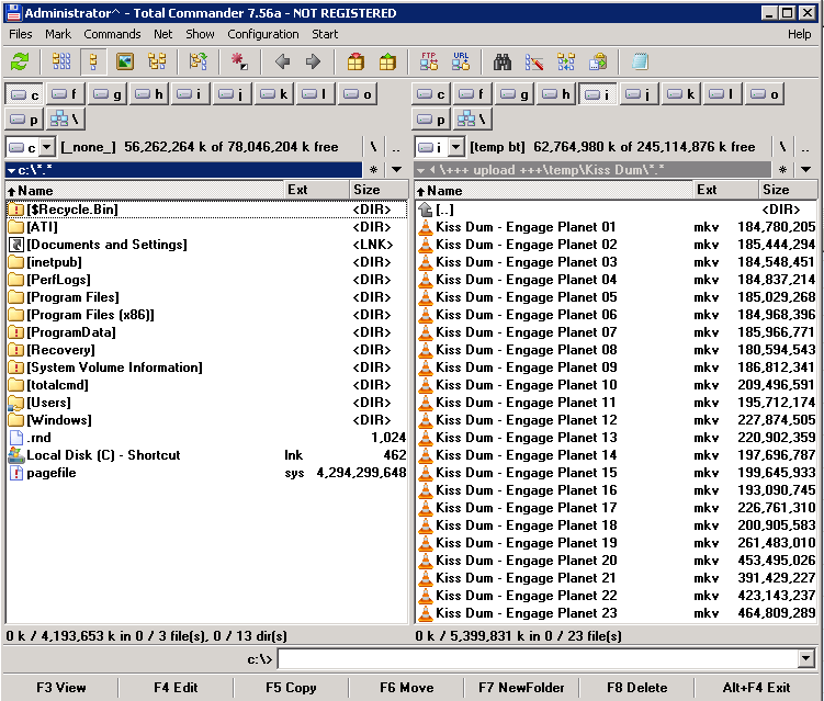

aZuL2001 schreef op zondag 03 juni 2012 @ 15:08:
En Total Commander heeft standaard een rename tool ingebakken.
Gebruikte die zelf ook, maar vertel mij eens hoe kan je die gebruiken voor het makkelijk hernoemen van de random karakters van de checksum? (eerste plaatje, rodeblok).

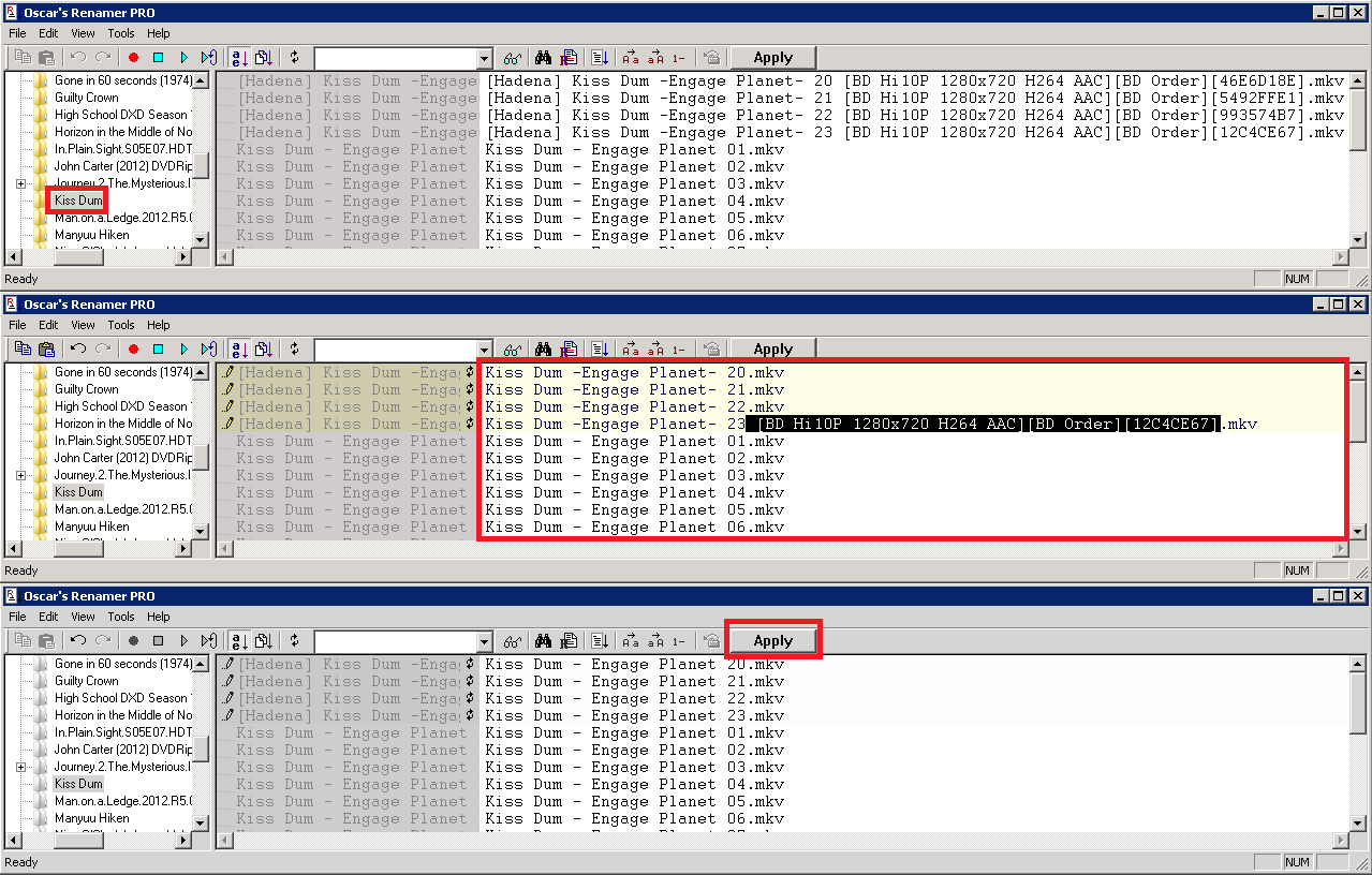

Hier kan je zien hoe "Oscar's Renamer PRO" werkt.
Afbeeldingslocatie: http://tweakers.net/ext/f/aGaPu5rN4ZCad2c2s5sxFuFS/medium.png
  1. Selecteer juiste folder.
  2. Edit alle bestandsnamen net zo als met tekst zou doen in notepad.
  3. Klik "Apply", en je bent klaar
Resultaat:
Afbeeldingslocatie: http://tweakers.net/ext/f/BOGO3mJjPVYq6T60vfiuKzu8/medium.png

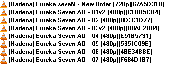

Bij gelijke files werkt het prima, maar dat werkt niet bij files die verschillende namen hebben, en zelfs series die allemaal van de zelfde bron komen zijn er problemen.
Afbeeldingslocatie: http://tweakers.net/ext/f/VZUjNWPMGGfgXt4YUk7aNmbR/full.png
Zeg niet dat er meer wegen zijn die naar Rome lijden, al die manieren zijn handig, maar de tekst editor functie is naast find & replace functie een van de handigste functies die er is.
