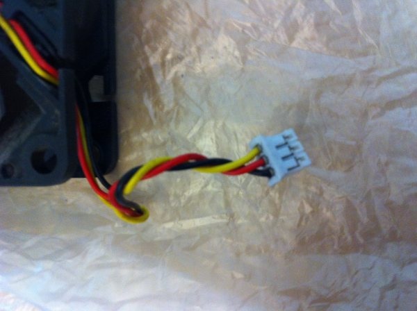

Ik bezig een Chieftec SNT-3141 unit. Dit is een unit van 3 x 51/4" drivebays waarin 4 3,5" harddisks gestopt kunnen worden:
Afbeeldingslocatie: http://static.salland.eu/newfiles/product/07/47/thumb_200_200/74756_200_200.jpg
Deze unit heeft een 80mm fan en 20mm dikte. Dit is dus een redelijk standaard fan. Nou heeft deze fan vanaf het begin al behoorlijk herrie gemaakt, maar je merkt nu echt dat de lagers versleten zijn. De ventilator loopt al een jaar of 2 a 3 24/7 per dag, dus dat is best te verklaren.
Fijn is het dat de fan makkelijk verwijderd en vervangen kan worden. Echter, de aansluiting van de fan lijkt veel meer op een aansluiting zoals je die vaak op de koelingen van een videokaart ziet:
Connector van fan uit Chieftec SNT-3141
Voor de duidelijkheid: deze aansluiting is echt een stuk kleiner dan een standaard 3 pins aansluiting. Ik heb me rot gezocht en ben bij 4 computerwinkels geweest, maar nergens hebben ze andere 80mm fans dan de fans met molex of een standaard 3 of 4 pins aansluiting. Ik heb ook geen idee hoe zo'n stekkertje heet, dus zoeken gaat ook lastig.
Weet iemand waar ik aan zo'n fan zou kunnen komen?
Verdere opties:
  • Chieftec mailen: check, heb ik gedaan, nog geen reactie
  • Fan via molex aansluiten. Is een laatste mogelijkheid, maar dan verlies ik de functionaliteit dat je een melding krijgt bij fan-failure.
  • Connector solderen aan een andere fan. Ben ik niet heel goed in, maar zou uiteindelijk kunnen als laatste mogelijkheid.
Alvast bedankt!

Ik zou nummer 3 toch gelijk doen, desnoods doe je het niet solderen, maar met een kroonsteentje of iets dergelijks. Lekker makkelijk, en hoef je straks geen dure fan met een speciale stekker te kopen.

Als de pinnetjes even groot zijn, kan je die uit de stekker halen, en de nieuwe erin steken. Je kan ze met een pincet of naald uit de connector wippen.

Kabeltjes solderen is echt niet moeilijk. Vooral met dit soort dingen.

Admiral Freebee schreef op vrijdag 25 mei 2012 @ 14:46:
Ik acht het heel onwaarschijnlijk dat ze hetzelfde formaat zijn, maar dat inderdaad ook nog iets waar ik naar ga kijken. Bedankt!

Er is in die units (heb er zelf 2) niet heel veel ruimte; het zijn de standaard GND / +12V / RPM-draadjes maar dan met een ander stekkertje. Je kunt dat o.a. controleren door het typenummer van de fan door Google te gooien, zijn eigenlijk altijd standaard fans en dus krijg je meestal mooie datasheets waarin precies staat wie/wat/waar :)
Je kunt de stekker inderdaad overzetten, mooiste is de klemmetjes uit het stekkertje halen maar ook aders aan elkaar solderen en dan krimpkous erover is een optie.
