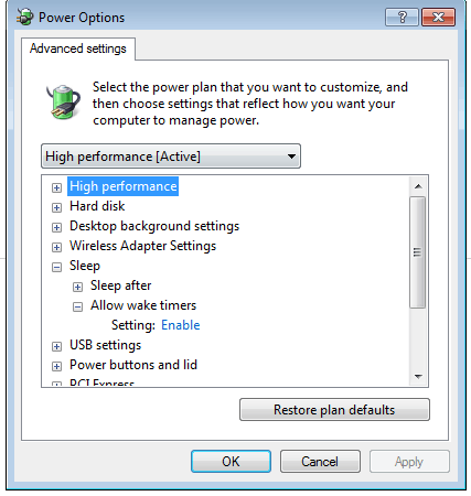

Ik heb het zelfde issue met een laptop gehad. Deze haalde ik regelmatig loeiheet uit mijn tas, terwijl ik hem toch echt op sleep had gezet.
Dit bleek te liggen aan (USB) wake timers. Het is uit te schakelen in Advanced power options:
Afbeeldingslocatie: http://tweakers.net/ext/f/8lG9hf5yVahtOR8LgrIOPdMd/full.png
Als je dit disabled kan de PC niet meer aangezet worden door triggers vanuit USB e.d.
