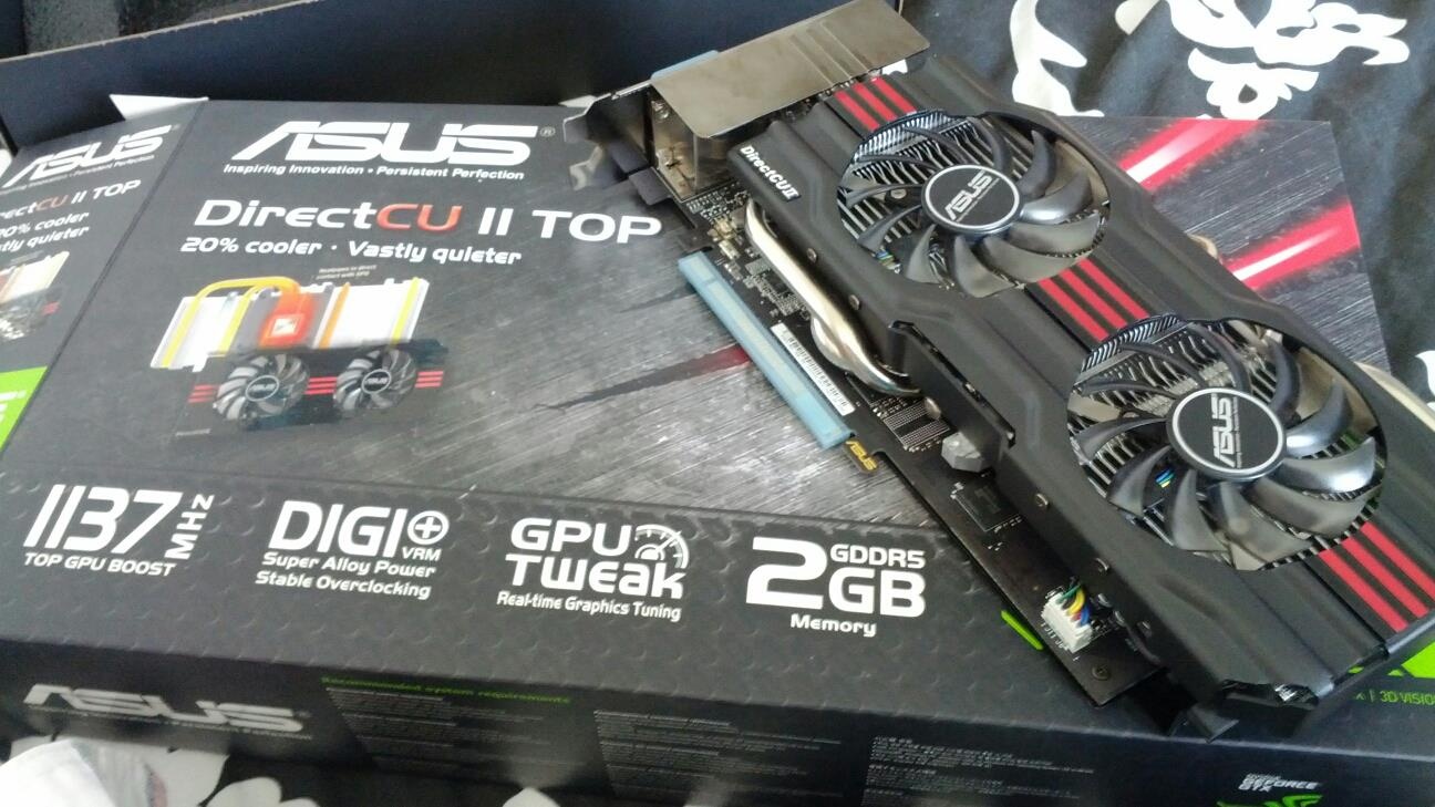

Okay ik heb mijn lijstje licht bijgewerkt. Ik heb jullie tips ter harte genomen en ga nu voor een be quiet! 580W voeding in plaats van de Corsiair 750W, dit zou inderdaad ruim voldoende moeten zijn.
Ook heb ik de be quiet! Shadow Rock ingeruild voor een Dark Rock 2, omdat dit beter bij de rest past en hij iets beter koelt dan eerstgenoemde.
De reden dat ik graag 16GB (4x4) wil is simpel, het staat mooier dan 2x4 en dan heb ik voorlopig geen zorgen om de hoeveelheid RAM geheugen.
Ik weet dat het mobo vrij duur is, en dat er goedkopere alternatieven zijn, echter het oog wil inderdaad ook wat en ik lees veel positieve reacties op de GD65!
Al met al brengt mij dat op het volgende lijstje, waarvan ik de SSD en GPU reeds gekocht heb. Nog suggesties of tips iemand?

De Crucial M4 256GB en de ASUS GTX670-DC2T-2GD5 zijn inmiddels binnen! Nu eerst even een weekendje studeren voor een tentamen CRM van woensdag, en dan eind volgende week de rest bestellen!
Eerste aanwinst!
