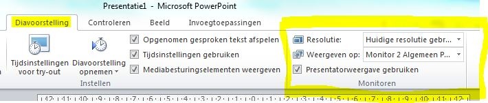

Veel al geprobeerd; in powerpoint de resolutie aangeven van tweede scherm, de laptop niet uitbreiden maar dupliceren, etc etc. Krijg het niet voor elkaar.
De betreffende menu-items staan hier:
powerpoint 2e scherm
dit is andere situatie overigens (hier op kantoor). Spelen met die resolutie helpt niet alsmede vinkje bij presentatorweergave.
