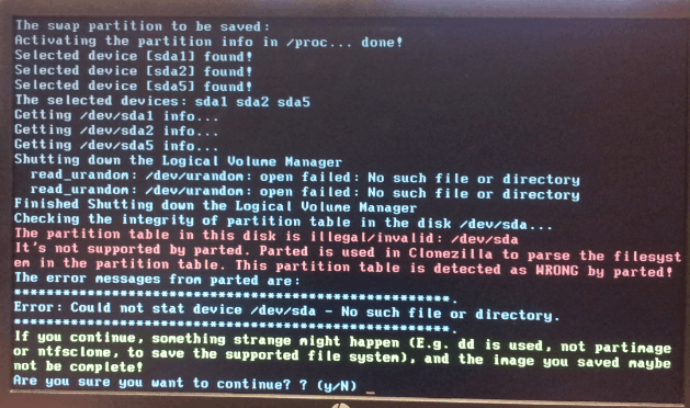

Ik ben aan het kloten met clonezilla voor een multicast installatie (opensource variant van Ghost). Bij het maken van een een image krijg ik de volgende error:
Selecting device [sda1] found!
Selecting device [sda2] found!
Selecting device [sda5] found!
Getting /dev/sda1 info
Getting /dev/sda2 info
Getting /dev/sda5 info
Checking the integrity of partition table in the disk /dev/sda...
The partition table in this disk is illegal/invalid: /dev/sda
It's not supported by parted. Parted is used in clonezilla to parse the filesystem in the partition table. This partition table is detected as WRONG by parted!
The error messages from parted are:
Error: Could not stat device /dev/sda - no such file or directory.

Ik heb geen idee meer waar ik nog moet/kan kijken, iemand suggesties?

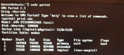

Ik image een standaard installatie van Linux ubuntu 12.04 (ext4). Verschillende partitie methodes geprobeerd.
Manueel als guided zowel 12.04 als 11.10. Zoals parted laat zien zijn de partities aangemaakt op /dev/sda. Kan je uitleggen wat je bedoeld met aan de slag gaan?
Anders partitioneren? Ik heb gespeeld met volgorde van root en swap maar dat mocht niet baten.
Partitie size? Ik heb de root partitie aangepast naar 20GB en de swap naar 2, ook dit mocht niet baten.
