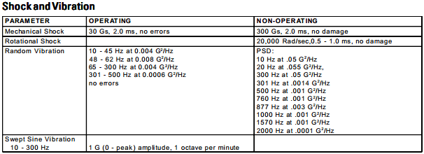

Ik zou de HDD even testen met PowerMax of SeaTools, dan weet je het meteen.
Overigens kunnen HDD's best veel hebben wanneer ze in de 'Park-stand' staan hoor!
Afbeeldingslocatie: http://tweakers.net/ext/f/p1iv0l4ZVoAZnuyo5AKBaa9X/full.png
Desalniettemin is het versturen van een 3,5" HDD in een envelop een minder goed idee, ik zou het zelf niet doen.
