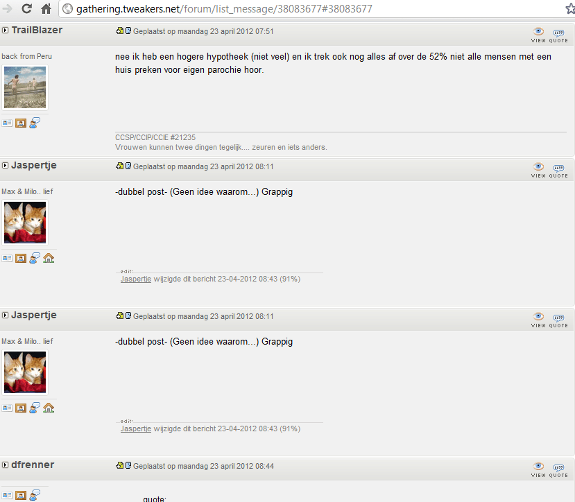

Ik heb nu wel een screenshot, aangezien ik om 8:27 pas uit de bus stapte (en ik niet mobiel surf) weet ik zeker dat de reactie van 8:11 niet pas 'seconden' voor het openen van het topic geplaatst is (zoals in het andere topic gesuggereerd wordt). Dit was wel de laatste die werd weergegeven.
De reactie van 8:44 zou wel heel goed net gepost kunnen zijn toen ik het topic opende, maar ik weet niet meer zeker hoe laat ik het topic initieel opvroeg.

Ik had het zojuist ook, als ik het goed zie komt het doordat de post wordt geedit.
Eerst origineel, daarna de edit. Een oplossing zou dus misschien zijn (?) de post-ID's te vergelijken.

Ik denk dat dit volledig te verklaren is door een performance-fix die we afgelopen week hebben doorgevoerd. De tijd die het kost om een nieuwe reactie in een topic te verwerken is nu dusdanig klein geworden dat er tussen het lezen van topic-metadata en het ophalen van berichten van dat topic een nieuwe bericht in datzelfde topic verwerkt kan worden, en de last_message_id van de topic-metadata (welke wordt gebruikt als referentie voor het ophalen van nieuwe berichten via ajax) dan feitelijk al achterloopt bij de berichten die daadwerkelijk worden opgehaald en getoond.
De oplossing is heel onorthodox: zorgen dat de berichten die opgehaald worden consistent zijn met de eerder gelezen topic-metadata; met andere woorden: een "AND MessageID <= {$topicdata['last_message_id']}" toevoegen aan de query die de berichten van het topic ophaalt :)
Dat laatste heb ik dus in de codebase nu gewijzigd en zal eerdaags of bij de eerstvolgende release online komen :)

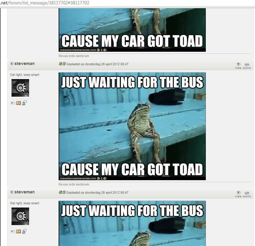

Dat je een post een 2e keer krijgt omdat er tussen het begin en het einde van een pagina opvragen wat tijd zit, OK, maar nu wordt het wel heel spannend:
Afbeeldingslocatie: http://tweakers.net/ext/f/ZVRck5Nq8z6H4OIybL0BESZa/thumb.png
Of is dezelfde post 3x op dezelfde manier te verklaren en is met mijn begrip dat tekort schiet? :+

Paul schreef op donderdag 26 april 2012 @ 08:59:
Daar is denk ik wel een andere verklaring voor te geven :P
