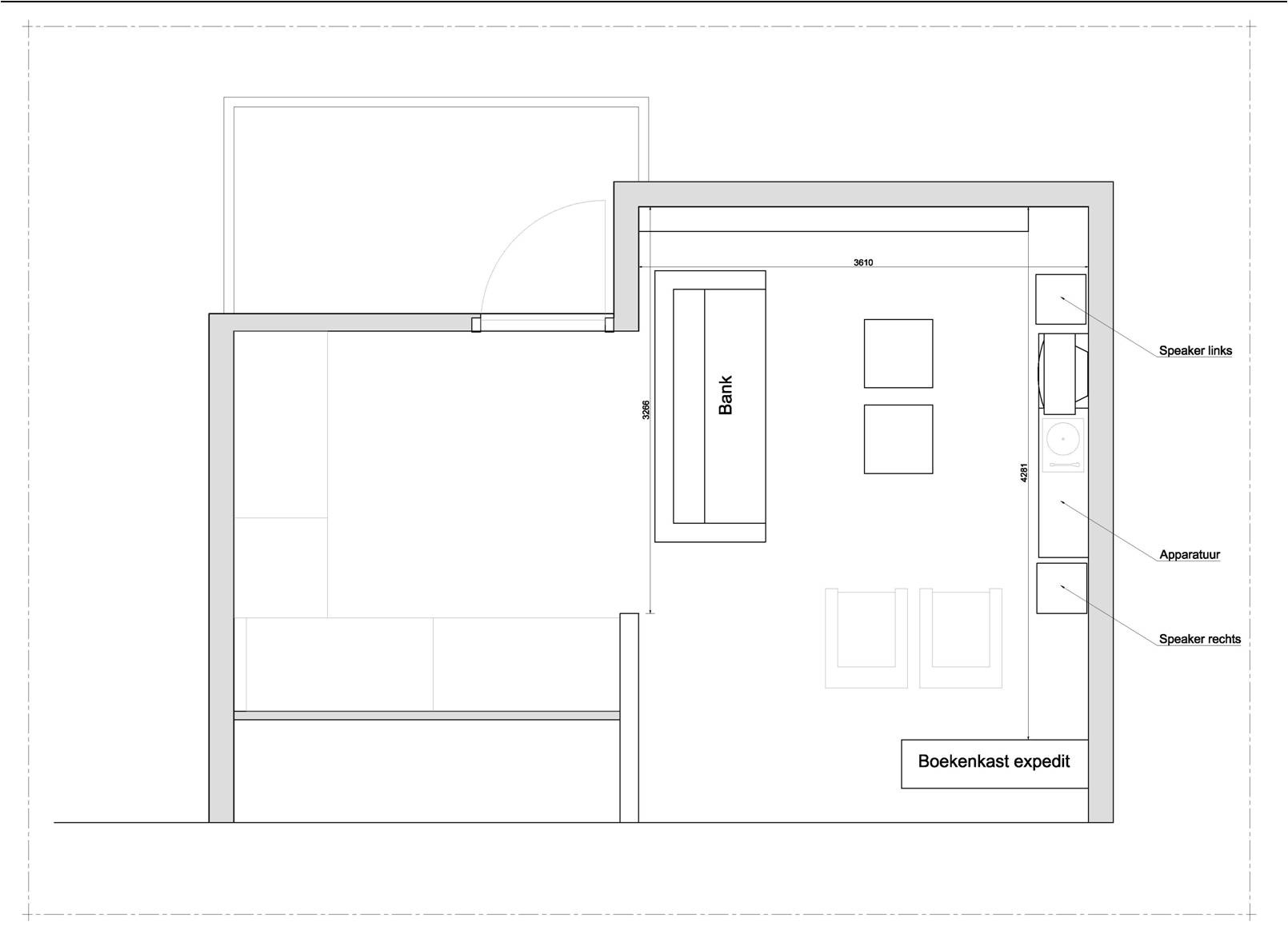

Ik zal mijn huidige situatie even schetsen voor een algemeen beeld van de woonkamer en luistersituatie:
Afbeeldingslocatie: http://tweakers.net/ext/f/9ghId4ZrYRBXRLVk0iEOCCPZ/medium.jpg
Je ziet dat er twee vloerstaanders worden gebruikt, het gaat om IMF TLS 50's. Die zijn vrij makkelijk aan te sturen zijn maar wat meer vermogen nodig hebben als je gebruik wilt maken van het "full potential", zeg maar.
De luisteropstelling is min of meer een gelijkbenige driehoek waarbij ik ongeveer om 3,6 tot 4 meter van mijn speakers zit. Dat is ook de plek waar ik zit als ik film kijk (op de muur met een beamer)
