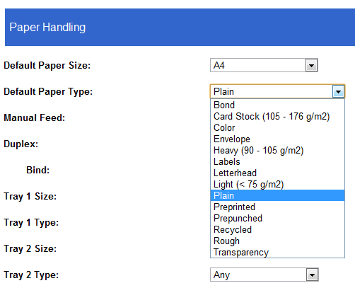

Er staat hier in huis een LaserJet 1320N. Prima printertje.
Maar volgens mij staat er ergens een instelling verkeerd, want als je iets print, dan komt het papier er zo krom als een hoepel uit. Ik denk dat de fuser te warm staat ingesteld ofzo.
Ik heb even via de webinterface (handuuug!!) gekeken, en heb de volgende instellingen:
Afbeeldingslocatie: http://tweakers.net/ext/f/fBxGsc5lEbCJnsePTSLp90ro/full.png
Het papier wat erin gaat is Double A Paper. Op de verpakking staat "80gsm."
Maar welke instelling moet ik nou kiezen? Volgens mij komt het het dichtste bij "Light < 75 g/m2" in de buurt?

Ik zou zeggen ga er een beetje mee spelen, 80gr is een normaal gewicht en zou eigenlijk geen problemen mogen geven op een standaard instelling. In principe lijkt het nu idd goed ingesteld te staan, maar het papier krult dus het is duidelijk te warm. Dan zou ik ook voor net een stapje eronder gaan, dus dan kom je idd uit op die 75gr of lager.
Overigens zou je die 'recycled' stand ook wel eens kunnen proberen, die werken vaak ook met minder hitte dan normaal. Sluit overigens het papier zelf ook niet uit! Probeer ook eens wat papier van een ander merk...

De "Light" instelling lijkt te helpen. Papier is nu nog een heel beetje gekruld, maar dat hou je waarschijnlijk toch wel.
Ik ben wel tevreden nu, dus probleem opgelost ;)
