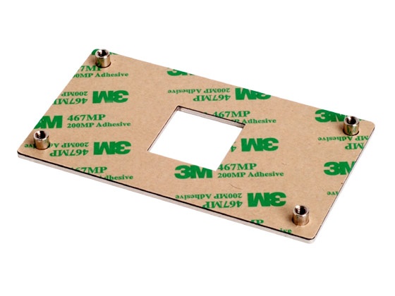

Hallo,
Heb onlangs een Silverstone SST-NT07-AM2 spu koeler gekocht en geplaatst.
Echter staat in de handleiding dat ik de packplate moet vastplakken met behulp van dubbelzijdig tape wat erbij geleverd zou moeten zijn. Echter zat deze tape dus niet in de verpakking, nu is mijn vraag is dit speciaal nodig? Of gaat het erom dat de koeler gewoon vastgeschroefd kan worden?
Dat back-plate is nogal groot, ik denk dat je die doublezijdige tape nodig hebt tegen kort-sluiting enzo..

Normaal gesproken zit er dus een plaklaag op die backplaat, maar die ontbreek dus bij mijn backplate. Dus goeie dubbelzijdige tape kopen wil ook werken?

Normaal gesproken ziet die backplate er zo uit:
Afbeeldingslocatie: http://tweakers.net/ext/f/JnbkhKBzjdc8WoYO7dWJn5f0/medium.jpg
Dus het tape zit er gewoon op vast. Heb je hem nieuw gekocht?

Ja nieuw gekocht, maar die tape mist dus. Heb al rma aangevraagd maar kan moeilijk alles weer retour sturen zonder verpakking.
Vandaar mijn vraag is die tape noodzakelijk en kan ik zelf ook dit kopen? Of even een nieuwe cooler kopen?

Mag geen enkel probleem zijn ,in het midden van de backplate zit een vierkante uitsparing voor de onderdelen die onder de socket zitten aan de achterkant van het mobo.
Als je safe wilt spelen maak je zelf een plastick velletje en zet je die er tussen.
Die 3M tape is nog geen mm dik dus dat zal niet goed isoleren,dat is puur om de backplate op zijn plek te houden tijdens onderhoud van de koeler zelf.

Oke, die backplate MOET geisoleerd worden!!
Welke mannier maakt niet uit, zolang het maar tegen samendrukken kan. (plastic,karton,ruber)
Dubbelzijdig tape kan ook maar goed uitkijken als het samengedrukt wordt dat het niet als nog contact maakt.

Bij mijn mugen rev. b zit er schuim op de achterkant van de backplate (het gedeelte dat het MB raakt). Het lijkt me verder ook best logisch dat dat er hoort te zitten

Ga vandaag even langs de bouwmarkt om tape te halen. Dat moet dus wel beetje dik zijn, maar moet er speciaal foam tussen zitten?
Las ook iets over neopreen, maar kan hier weinig over vinden. Retension brackers zijn bijna nergens leverbaar.
  • Hell-Slave
  • Laatst online: 03-10 22:12
Die foto hier boven lijkt het alsof er plastic folie op zit, klopt dat?
Heb je je retension bracket weggegooit?
  • G.Scholtens
  • Laatst online: 30-09 09:34
Zit een plastic laagje op de backplaat idd.
Retenstion bracket zelf is idd weg
  • Hell-Slave
Als er een plastic laagje op zit is ie geisoleerd en dus niks aan de hand.
Dat dubbelzijdig tape is er voor zodat die backplate blijft zitten en dus makkelijker is met monteren.
Dus niet echt nodig.
Kloten zelfs als je van cooler wil veranderen en de backplate er niet meer af wil.
Ik zelf plak die backplates nooit vast.
Dus hup monteren die hap :D

Ducttape doet wonderen, is stevig (dik) en geleidt niet. Goed zat.
  • G.Scholtens
Dubbelzijdig montage tape gehaald, 1,9mm dik en kan tot 90graden. Dus dit moet goed zijn.
  • Hell-Slave
G.Scholtens schreef op donderdag 05 april 2012 @ 19:50:
Had je mijn tekst gelezen?
Het hoeft niet met dubbelzijdig tape geplakt te worden, dit kan later voor problemen zorgen als je een andere cooler wilt monteren.
