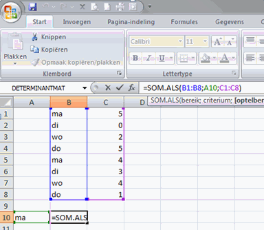

Ik denk dat dit je oplossing kan zijn : sumif obv woorden
  • funk-e
  • Laatst online: 15-10 17:17
Kijk goed naar deze afbeelding:
Afbeeldingslocatie: http://tweakers.net/ext/f/grNdealGBPjOQDViivKiJSOp/full.gif
Deze formule geeft als resultaat: 9
(namelijk: de eerste 'ma' + de tweede 'ma' )

@tweety & funk-e, jullie hebben me zelfs het verdere zoeken bespaard. Is precies wat ik nodig heb!! Vriendelijk bedankt voor de hulp!
