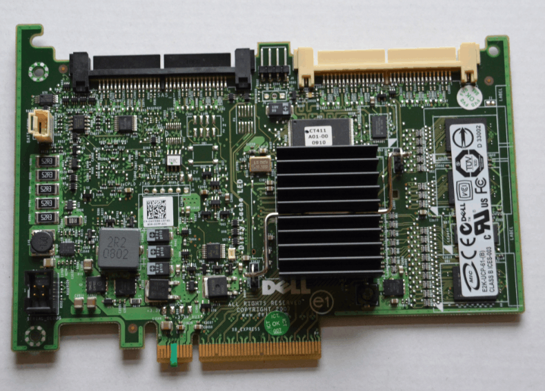

Ik was lekker aan het knutselen aan een van mijn storage doosjes, hierin werd het moederbord vervangen voor een exemplaar van deze.
http://www.supermicro.com...on6100/SR56x0/H8SGL-F.cfm
Nu probeerde ik mijn PERC6 er in te steken, maar hij boot niet (daarvoor zonder controller wel).
Ik denk, nou kan gebeuren, en ik test nog wat andere PERC SAS controllers, (6i/r, 5, 6), maar geen van allen lijken te werken, waar ik hier voorheen nooit problemen mee had op bijvoorbeeld een MSI K9ND SPeedster, ASUS KFSN4-DRE.SAS en vele andere borden.
Heeft iemand enig idee met welke controllers deze SuperMicro's wel compatibel zijn?
Ik heb SM zelf al een mail gestuurd, maar #duurtlang
Alle tips zijn meer dan welkom!

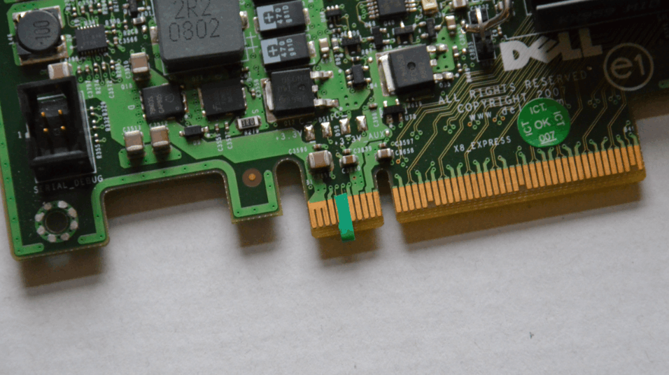

Ik heb her en der gelezen dat je bij sommige moederborden een bepaalde pin moet afplakken op de raid-controller.

  • Wannial
  • Laatst online: 31-10 14:56
Dat zou op de PERC6 precies hetzelfde moeten wezen als op de PERC5?
Het beeld blijft inderdaad zwart en er gebeurt verder niets.
Als ik dan de kaart er weer uithaalt start hij wel weer vrolijk op.

  • Wannial
Alle bovenstaande opties deden het niet, dus ben ik ook aan de slag gegaan met plakband, en dit werkt prima!
Deze mod werkt dus niet alleen op een PERC5 maar ook op de PERC6.
In dit geval in combinatie met een AMD SR5650 + SP5100 Chipset
