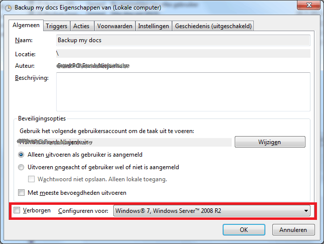

Volgens mij kan je ergens in scheduler aangeven dat de taak verborgen moet blijven.
Ik doe ongeveer hetzelfde, maar dan met een robocopy scriptje, en daar kan ik het dialoogvenster verborgen houden als ik dat zou willen.
Edit: Dit dus ;)
Afbeeldingslocatie: http://tweakers.net/ext/f/KZwRGeIWHzhE7uNdUM6ODBKo/full.png

Bedankt voor de tips, verborgen stond aan, maar hij stond ook op Vista, die op Windows 7 gezet.
De taak draait onder mijn eigen profiel, maar ik ben domeinadministrator hier. Ik krij het nog even aan en anders verander ik de gebruiker even.
Mocht het opgelost zijn, dan post ik dat wel even hier, net zo netjes.
[edit, de taak laten verbergen helpt niet, wellicht is het een optie in Synctoy, maar die ken ik niet]
