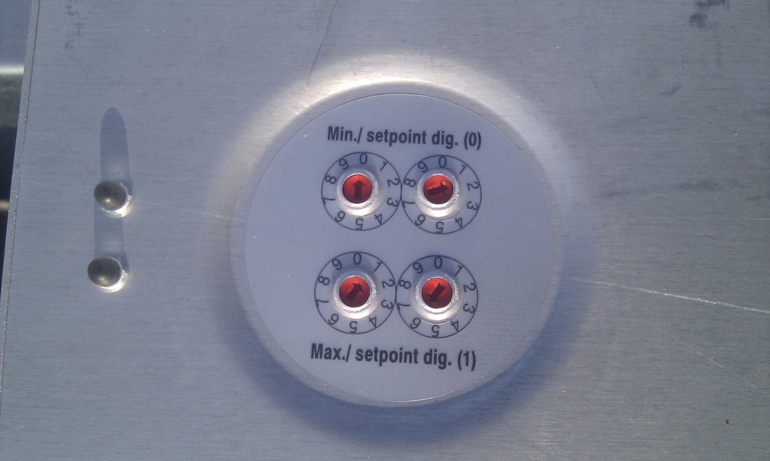

Vandaag ben ik op het dak geklommen en heb ik het deksel gelicht van de dakventilator (J.E. StorkAir MX 210 ZMV+WS). Vanuit de meterkast op de begane grond loopt 220 VAC naar het dak. In de behuizing van de afzuiging zit een programmeerbare tijdschakelaar (paladin 170 410 pro). Deze tijdschakelaar wordt gevoed met dezelfde kabel als de ventilator en schakelt met een ingebouwd relais de input van de regelaar (ebm-papst CLC000-AB01-02) van de afzuiging. De regelaar heeft een +10 VDC uitgang en een ingang die 0 tot +10 VDC accepteert om de snelheid te regelen, deze worden doorverbonden door het relais in de tijdschakelaar. Daarnaast is de regelaar voorzien van een minimum en maximum instelling.

Die metalen box die onder de ventilator zit zegt helemaal niks. Het gaat er om wat er IN die metalen box zit. Daar hoort een goed geselecteerde demper op te zitten.
Daarbij zou ik de betreffende aannemer of ventilatie-installateur eens uitnodigen. Een ventilator als die jij schetst hoef je bij die hoeveelheden binnen NIET te horen. Ik heb dan ook het vermoeden dat er vanuit de schacht naar jouw aansluiting géén geluiddemper tussen zit (iets wat wél gebruikelijk is bij gestapelde bouw).
Ik zou dus NIET te veel aan de ventilator zitten maar maandag eerst eens bellen met de installateur. Laat die het maar oplossen, het werk is simpelweg niet goed opgeleverd.
