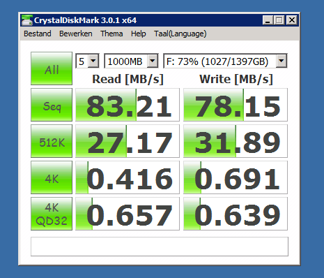

Ik heb een lichtelijk irritant probleempje met uTorrent, ik heb nu een 100/100 verbinding maar kan gewoon de 100Mbit niet voltrekken met downloaden. Dit is geen verbindingsprobleem of een gebrek aan seeders maar puur een schijf probleem.
Ik krijg de melding dat de schijf te vol is, deze melding opgezocht en het betekent dat de schijf de writes niet bij kan houden. Als oplossing wordt vaak gegeven om de buffer te verhogen maar een buffer naar 900MB werkt nog niet en ondertussen is mijn RAM wel volgelopen.
Het gaat om twee 1,5TB hardeschijven op een Rocket 620 SATA controller die in een Windows Server 2008 R2 systeem draaien en softwarematig in RAID1 staan. Ik heb Crystaldisk gedraaid en die geeft geen performance problemen voor zover ik zie.
Afbeeldingslocatie: http://tweakers.net/ext/f/RiWzC508OLnsHltEAaGGz7SS/full.png
Dus vraagt uTorrent nou werkelijk veel te veel van een hardeschijf of zitten de problemen ergens anders? Er maar RAM tegenaan blijven flikkeren zie ik ook niet echt als een oplossing.

Het ligt aan die 4K score. Je schijf is in principe gewoon te traag. Utorrent zet heel veel hele kleine bestandjes weg. Torrents downloaden ook niet sequentieel dus moet de schijf ook alle verschillende stukjes op verschillende plekken wegzetten. Ik heb hetzelfde probleem hier en haal maximaal 2MB/s. Meer kan het schijfje in mijn server gewoon niet aan.
Dit kun je zien door in de speed tab, disk statistics aan te klikken
Overigens op te lossen door een SSD te gebruiken als "scratch" disk waar utorrent zijn temp files kwijt kan. Vervolgens laten moven richting vaste schijf.

Dit is al een lang bekend probleem sinds uTorrent 3.x. Er zijn al honderden topics over geschreven, en feitelijk is er geen oplossing, behalve teruggaan naar versie 2.2. Heb ik ook gedaan, werkt perfect, geen probleem meer met "disk overloaded". Blijkbaar kunnen ze het daar bij uTorrent niet opgelost krijgen. Het is geen disk probleem, het is puur het uTorrent disk cache algorithme dat problemen veroorzaakt.

Dan ga ik eens kijken of ik zomaar kan downgraden en geen progress verlies. Kijken of dat het probleem oplost.

Zonder problemen gelukt en download nu aan 7,5MB/s en cache komt niet boven de 25MB/s uit :)
