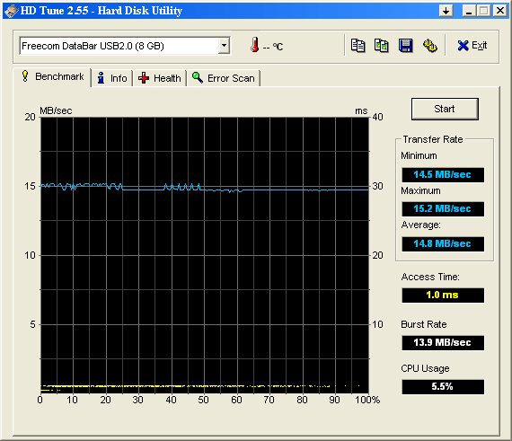

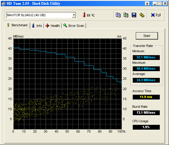

Hmm, daar heb je een punt, al zijn de toeganstijden op zich dan wel weer sneller op een usb dan op een hdd als het goed is:
HDTune USBHDTune HDD
Ja dat is en verdomd oude harde schijf, maar ook nieuwe schijven halen geen 1ms tijden, al zijn de specs wel een stuk beter meestal.
