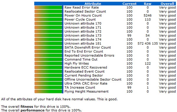

Alles lijkt ok te zijn, brakke kabel kan natuurlijk maar dan is het vreemd dat het nu opeens gebeurt en iedere keer ~1 uur na herstarten.
Afbeeldingslocatie: http://tweakers.net/ext/f/pThuazwis1pvvIX2dtrki95t/full.jpg

Het is geen brakke kabel. 0 DMA CRC fouten.
Ga eens kijken op het forum van Crucial. Ik zie al dat je niet de enige bent.

Dat vermoeden had ik ook al. Zie op het forum wel dat er mensen zijn met 'freezes' maar niet identiek aan de mijne, oftewel iedere keer na precies een uur. Ik zal zo mijn eventlog eens checken, over 5 minuten loopt 'ie als het goed is weer vast :/
Mijn voorspelling was correct, heb even wat meldingen die in beeld kwamen snel kunnen opschrijven (screenshot lukt niet meer) en toen kwam ik in deze thread: http://forum.crucial.com/...ror-on-M4-64GB/td-p/76392
Oftewel, SSD kaduk. Bedankt voor het meedenken :)
edit 2:
Anders check ik volgende keer gelijk of er nieuwe firmware is die het probleem wellicht oplost:
Release Date: 01/13/2012
Change Log: •Changes made in version 0009 (m4 can be updated to revision 0309 directly from either revision 0001, 0002, or 0009)
•Correct a condition where an incorrect response to a SMART counter will cause the m4 drive to become unresponsive after 5184 hours of Power-on time. The drive will recover after a power cycle, however, this failure will repeat once per hour after reaching this point. The condition will allow the end user to successfully update firmware, and poses no risk to user or system data stored on the drive.
