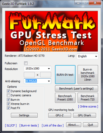

Daarnaast als ik je plaatje zo zie draait furmark op nogal minimale settings.. Ik draai mijn FM bijvoorbeeld zo op een monitor van 1920x1080:
Afbeeldingslocatie: http://tweakers.net/ext/f/6ouQN2Ix4tBWC5htGe3pmdPH/full.png
En dan BURN-IN test voor minimaal 10 a 15 minuten
