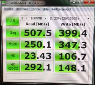

Ik heb de volgende screens:
Laat je niet misleiden door de beperkte aantal runs, ik heb dat meerdere keren met een lager nummer gedaan om invloeden van buitenaf initieel te beperken.
De eerste is van mijn oude Samsung 256GB:
Afbeeldingslocatie: http://tweakers.net/ext/f/ANe5w1DWYH770HTNVBaUBxbg/medium.jpg
Mooi reads vind ik zo...

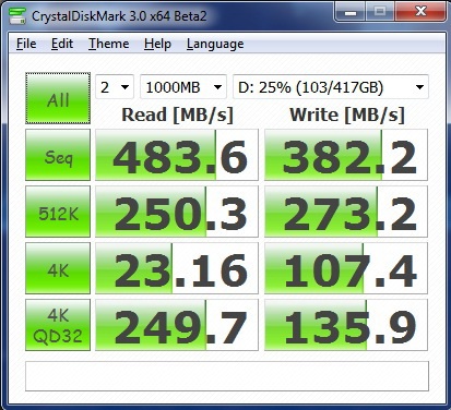

De tweede is de beste van mijn 512GB Dell:
Afbeeldingslocatie: http://tweakers.net/ext/f/L7cyoI4bm6zmDcEFOv9286af/medium.jpg
Die is op de twee punten die ik aanhaalde redelijk wat lager.

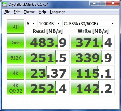

De derde is nu net nog eens gemaakt, maar dan met de laatste versie van de tool.
Afbeeldingslocatie: http://tweakers.net/ext/f/qEWIDSnU9LgatQgpylOf1CRL/medium.jpg
Het lijkt nu alsof de 512k writes redelijk opgetrokken zijn (gelukkig), maar de 4k QD32 zijn nog steeds te laag vind ik...
