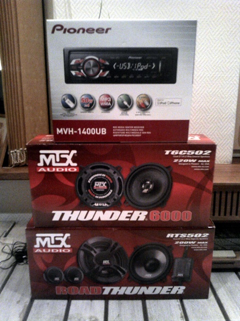

Ben uiteindelijk voor het advies uit de eerste reactie van ransbal gegaan, heb voorin de MTX composet geplaatst en achterin het MTX 2-weg systeem. Dit alles aangesloten op de Pioneer en de ingebouwde versterker blijkt inderdaad sterk genoeg om er een flinke bak geluid uit te krijgen en ben ook zeker over de kwaliteit en het gebruiksgemak te spreken. Bedankt voor het meedenken allemaal :)
Afbeeldingslocatie: http://tweakers.net/ext/f/pmUxxasgMznhJ3ZQ8fX65uV4/full.jpg
