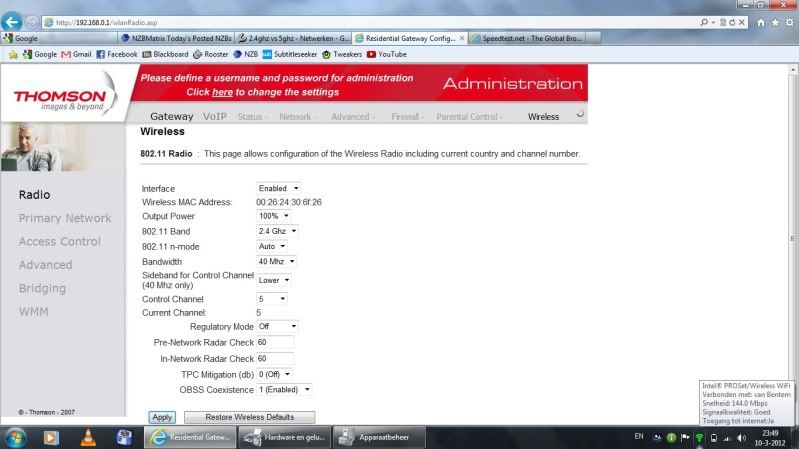

Ben nu op alle 9 kanalen geweest. In mijn taskbar staat dat ik een snelheid heb van meer dan 100mbps maar zodra ik een speedtest doe blijkt dit maar 20mbps te zijn op een tiental verschillende servers.
http://i18.photobucket.com/albums/b106/dwight123/router.jpg

Nog wat tests gedaan op de vroege morgen.
2.4ghz lijn : 20mbps
5ghz lijn : 50 mbps
Ik heb bij de 5ghz lijn wel een minder sterk signaal en volgens de intel wifi software ook minder snel wifi maar in werkelijkheid is dit veel sneller. Ik vind het dus nog steeds raar dat de 2.4ghz lijn niet werkt maar goed.
Ik zal een dual band router moeten aanschaffen zodat ik mn laptop op de 5ghz kan gebruiken.
