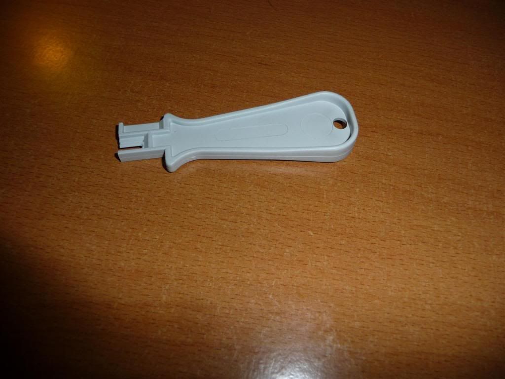

Vanavond zelf wezen rotzooien in een bedrijfspand met zo'n 100 aansluitingen op het ISRA punt. Wegens verhuizing in hetzelfde pand zou het Internet verhuizen niet al te moeilijk moeten zijn. Een monteur die er wel verstand van had had de eerste adsl lijn al omgelegd en de bij de tweede had hij de witte en blauwe draad klaar gehangen op het aansluit punt. Daar zaten tot vanavond nog draadjes in die naar een andere etage in het gebouw lopen (waar het bedrijf tot vandaag gevestigd was) en waar tot vandaag nog Internet nodig was.
Dus wij die vanavond er met gepast geweld uitgetrokken (geen LSA Punch down tool) en met deze tool die nieuwe erin geprikt. Dat lukte niet echt, na meer geweld brak het plastic gevalletje zelfs af. Daarna met een breed pincet, verticaal de kabeltjes er goed in geduwd. Althans, zo zag het eruit :P. Werd er allemaal niet beter op, gelukkig zegt elke netwerkjongen die ooit langs is gekomen dat ze zelden KPN zo'n zooitje hebben zien afleveren in de kast, dus veel erger zal het niet geworden zijn.
De Fritzbox 7170 van XS4ALL aangesloten, maar behalve een knipperende power en een groene stabiele WLAN was er weinig leven te bespeuren. Behalve een passieve netwerktester ook geen materiaal om de kabels door te meten. Via de browser de router benaderd om het een en ander te controleren maar het wachtwoord was drie keer onjuist. Was toch echt het wachtwoord wat ik altijd heb gebruikt, dus al vreemd. Een reset zou het niet kunnen zijn want dan zou er geen wachtwoord meer op zitten.
Nog vreemder vanaf dat moment was de fritzbox niet meer te benaderen. IP Discovery Tools, reboots, stroom eraf, reset via FON1 hij was kwijt. Geen ping op geen enkel ip, niets. Power lampje knippert nog steeds braaf (niet stabiel, maar was hij ook niet toen hij wel te benaderen was) en hij zend nu opeens onder meerdere (verder onbereikbare) SSID's uit. Ik dacht nog, misschien wordt een MAC geblokt bij een paar keer een onjuist wachtwoord, maar andere computers gaven hetzelfde resultaat.
Kastje heeft echt in geen 18 maanden geen spontane reboot gehad en nu zou het opeens over zijn? Of zie ik nog wat over het hoofd?
(Maandag moeten weer enkele tientallen medewerkers aan de slag die vrijwel zonder uitzondering met vpn's en rdc's werken. Dus een monteur van Gideon opgetrommeld die het morgen zou moeten repareren, dus dat is niet perse het probleem. Gaat er meer om, dat ik het niet kan begrijpen dat dit mogelijk is en denk dat er nog iets mogelijk moet zijn :+ - hoewel met o.a. mijn geklungel)
